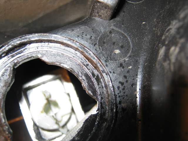

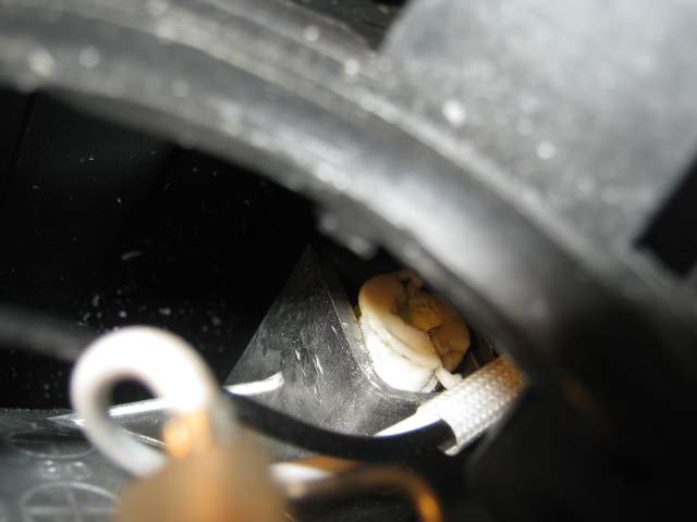

Не работал. Попытался снять, и обнаружил не традиционный фиксатор! Обычно вставляется сбоку.
Тут вроде как разъемная конструкция, но с отражателя я ее снять не могу!
С большим трудом шток выковырял, а вставить теперь не могу!
Может сталкивался кто с такой конструкцией?
Работа осложнена тем, что фару снять проблемно-работаю по месту!

Феном разогревать немного надо.Чтобы пластик был помягче.На холоде шея рычага оторваться может.И устанавливать с подогревом и немного смазки на шар привода.При установке еще поддерживаю отражатель через держатель фарной лампочки,иначе сам отражатель может сорваться с крепления сверхней части (там тоже шары).
Лучше конечно это делать на снятой фаре.

я тут фото подтянул у них 199.gif может проще будет
сильно не ругайте
Дата 3.03.2015 - 17:01
Только пимпочка у меня более жесткая! Поэтому шило бесполезно оказалось-зацепиться было не реально! Поэтому пришлось прикладывать силу и выкорчевывать эту хреновину.
Охренено сделано-туда входит, назад только силой!!!
