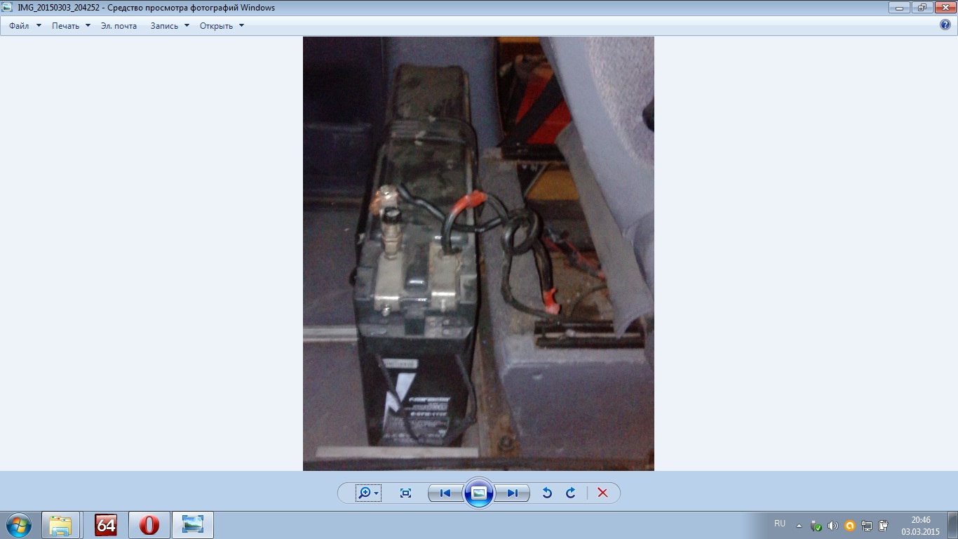

В принципе в описании все сказано.
Размер акб как большой толстый "дипломат" чемоданчик.С названием Narada.

Андрей спасибо за подсказку. Таких ампер мне ни когда не найти для заряда.Постоял 1-1,5 часа от самоделки "зарядника" и уже стартер крутит на дизеле.Выставил максимум,а брал всего 2А. Максимум у меня 8А. Так за это время завалился за 10А.Пришлось убавить на 2А.

Андрей.В принципе все понятно.Сегодня запускать двигатель не получилось (много еще работы по сборке),завтра еще на низах погоняю акб,а там посмотрим.
