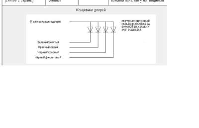

Вроде понятно-развязываем диодами по схеме :

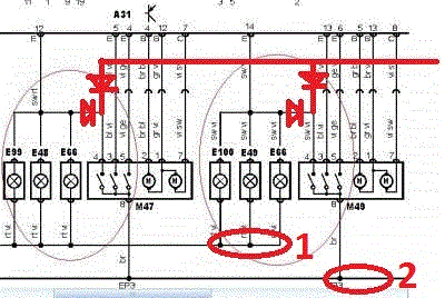

Фрагмент с лампочками:

Жень, так ты не к лампочкам подключай.
Немного уточним. Все 3 концевика в одной двери? Нижний по схеме (общий для всех трёх) - масса? Когда дверь закрыта, концевики разомкнуты?
Если так, то к любому из двух оставшихся подключаешься. Ес-но, через диодную развязку.
Дата 7.03.2015 - 18:13
Паш, я то делал по картам с Автосиги. Скрин оттуда и есть.
И цвета соответсвуют тем, которые в автодате (скрин)
Померял-в спящем режиме на этих концах есть подпор, но всего 5 вольт!
Какой это уровень для сигналки-высокий или низкий? ХЗ!
Пока подключил так, но проверять уже буду в понедельник!
Дата 8.03.2015 - 05:43
Вчера пока засыпал, покумекал. Всё таки два оставшихся концевика на что то другое. Кнопки ЦЗ, или концевики его же, при закрывании ключом.
Если правильно понял, в точке 2 - масса, а в точке 1 - "+", который пропадает при засыпании? Если так, то поможет обычная диодная развязка.
Дата 8.03.2015 - 06:46
Не, Паш-не прокатит!
Этот скрин только фрагмент-там еще две двери есть))))
И тогда придется каждую дверь вскрывать!
Дата 8.03.2015 - 09:50
Ну а как иначе?
Если только, против своих убеждений, к лампочке... и задержку выставить.
Мне думается, что можно перекинуть провод питания ламп на постоянный плюс!?
Или пустить его через диод. Но минус, при засыпании, может и с А31 приходить. А с ним, не вскрывая обшивки всех дверей kto.gif как бороться?
