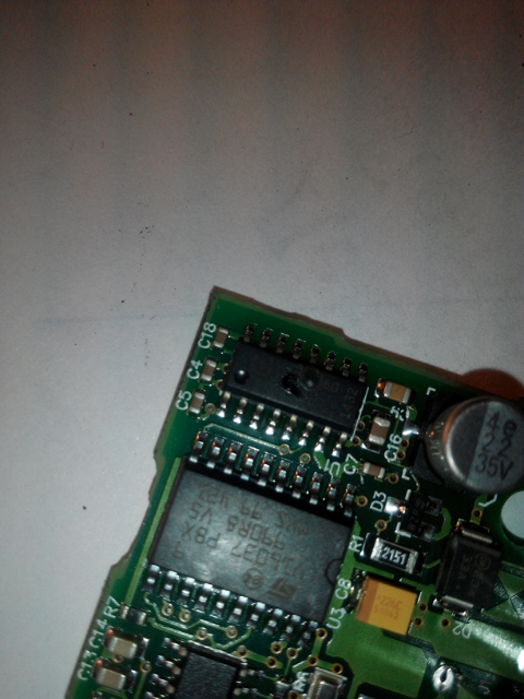

Вскрыл блочек иммо- обнаружил сгоревшую микруху 16 ног. Можете подсказать её маркировку? При выключенном иммо так же не идёт дмагностика- я так понимаю выгорела к- линия почему то...
нашел , причину (вероятную) произошедшего- совершил ошибку новичка- при протыкании гофры из моторника в салон задел два провода, один из которых к-линия. Все заизолировал, но эбу на диагностику так и не выходит. Он без иммо ведь должен читаться?

не, на этом иммо подходят +12, масса, антенна (2 провода) и к-линия. всего 5 проводов.
мне бы название микросхемы, братцы, нет ли у кого возможности сфоткать???

Дата 12.03.2015 - 14:29
ИММОшник интересно,свой собственный наверное,потому ,как в АПС-6 совсем 16-ногой микросхемы нет kto.gif .
Можно фото его и где стоит на всякий случай.
С бензиновым ЗМЗ-409 интересно такой же ИММО или нет ?

Это скорее всего не иммо, а усилитель антенны иммо (ну и до кучи он преобразовывает сигнал от транспондера в "K-line") и передаёт ЭБУ , потому как во всех новых хантерах и патриотах данные иммо находятся в блоке управления двигателем.

это иммо стоит над педалью газа. фото попозже залью
