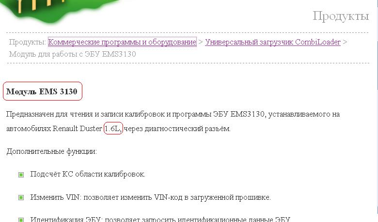

Первый скрин по модулю к комбику

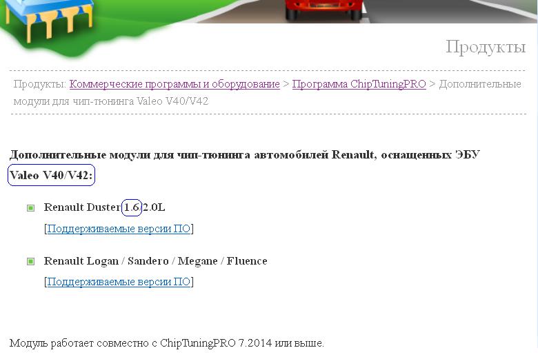

Второй по модулю к CTP

Получается что на Дастере 1,6 литра может стоять и EMS3130 и Valeo. Есть какая-то зависимость от года выпуска, комплектации и пр. признаков?
Дата 8.03.2015 - 22:03
EMS3130 стоит на 1,6л. 4х2 (по отзывам самая тупая динамика с низов именно здесь).
На том же объеме, но 4х4, стоит Valeo.
На 2.0л. всегда Valeo.
