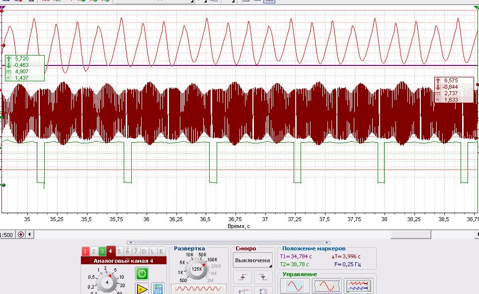

Ребят, а кто нибудь пробовал датчиком разряжения смотреть на прокрутке?
Можно сделать какие нибудь выводы? По аналогии с бензиновым мотором!

Где то попадалось. Вроде на ММК. Народ экспериментировал. Только надо впуск прикрывать, дроссель делать.

Интересно, информативность при этом не пострадает ?

Скорее без "дросселя" информативности вообще не будет, а вот с "дросселем" думаю компрессию и клапана однозначно будет видно , а вот по характерному "наклону" синусоиды правильность ГРМ не знаю т.к с дизелями редко общаюсь , интересно узнать мнение более опытных ( так-же как в "бензинке " перекрытие с одинаковыми углами до и после вмт?) , хотя от себя добавлю что "попадался" на варианты ошибки установки распредвала при котором синусоида разряжения не имела наклона ...

Попробовал на умершем Старексе.
Явно виден какой то косяк по железу. Походу мотор все таки придется вскрывать. Как минимум компрессию померять....

kto.gif Явно косяк видно только в одном цилиндре. Если бы Женя ещё и к форсунке привязался...
Как снимал? Прикрывал впуск?

Да, Паша-там штатная заслонка стоит. В ручную ее закрыл.
