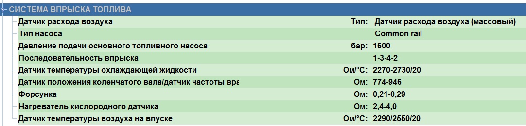

В дате фактическое давление в районе заданного-25-30 Мпа. Причем накачивает быстро.
Ошибок нет. Опыт по дизелям небольшой(((
Пните в нужном направлении-куда копать?

А что сканером посмотреть давление на прокрутке разве нельзя?
Да вроде указал в первом посту!

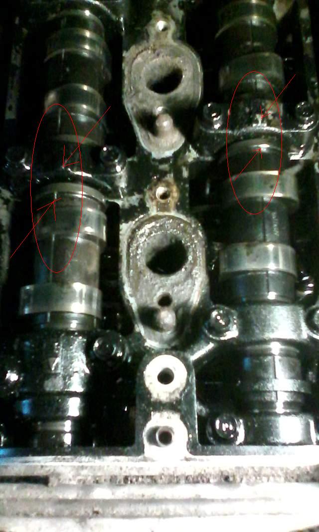

Сняли форсунки, проверили на стенде-живые.

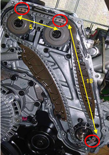

Сняли клапанную крышку, и видим, что правый, по ходу, вал на один зуб отстает!
Кстати, его нельзя назвать ни впускным, ни выпускным! На каждом валу и тот, и тот кулачки!
Вопрос, прежде чем давать отмашку на дальнейшую разборку, действительно отставание на один зуб будет препятствовать запуску!?huh.gif?
Как то в голове не укладывается! Бензиновые моторы будут пускаться при таком перескоке всегда!
Фотоаппарата с собой не было, но в целом видно, смещение.
Снятие крышки даст более точную информацию. Хотя метки нанесены на цепь, и где они окажутся...
Поэтому основной вопрос:
- действительно отставание на один зуб будет препятствовать запуску!?huh.gif?
Между метками 5 и 18 звеньев цепи.
...но в целом видно, смещение....действительно отставание на один зуб будет препятствовать запуску
Я тоже чёт сомневаюсь unsure.gif .
