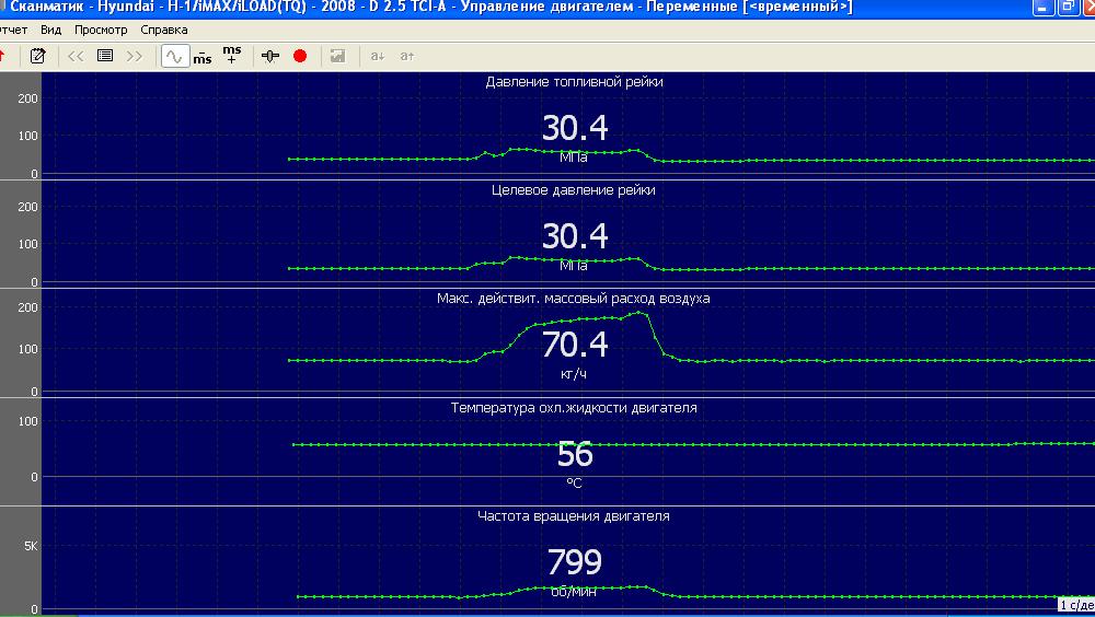

Ну и еще удивил нереальные, на мой взгляд, цифры по расходу воздуха!? 70 кг. на ХХ на нормально работающем моторе? kto.gif
Так ведь двигатель с турбиной. Как бы она накачивает воздух во впускной коллектор ,а не просто атмосферник ,который всасывает сколько ему нужно в данный момент.
Считаю,что всячески с турбиной воздуха будет больше,иначе откуда давление наддува возьмётся. kto.gif

А по расходу воздуха. Это же дизель. Он без ДЗ. Сосёт воздух всегда по максимуму.
