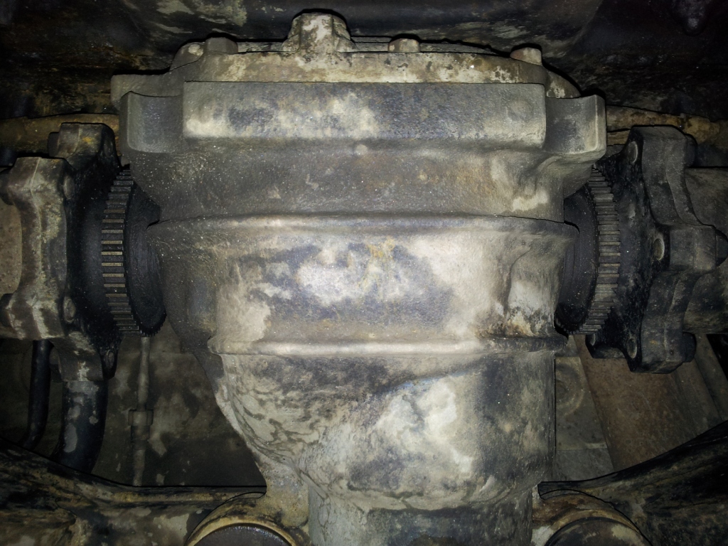

На Nissan Pathfinder (51 кузов), чтобы демонтировать датчик ABS переднего колеса, нужно снять тормозной диск blink.gif .
Зато как реализована ABS задних колёс old.gif - задающие диски и датчики просто рядом с коробкой заднего дифференциала.

Ага, и очень часто гниет синий провод в витой паре к заднему левому датчику в поперечине рамы. Класс !

здесь

В данном конкретном сарае меня интересовал доступ к датчикам. А в обрыве как раз был передний правый, причем в двух местах smile269.gif .

kto1.gif Ув-ый submehanic , вы завели речь про задние датчики и диски АБС. Я не поленился, kto1.gif нашел в инете такую картинку заднего моста вашего клиента. Картинка не вставляется, видно закодирована. Но на ней нет возле дифференциала заднего моста дисков и датчиков абс. Ну да ладно, хотя ИМХО во всех авто задающие диски абс всегда стоят возле колёс, в смысле ближе к ним.

Ув-ый Jeeper21 kto1.gif , тему я создал о техническом воплощении в жизнь (Вы же должны помнить, как это было в СССР) японской конструкторской мысли на испанском сборочном конвейере. Проблема была в переднем правом датчике:
а для примера различия в техническом решении добавил информацию о датчиках задних колёс.
Цитата (Jeeper21)
Я не поленился, нашел в инете такую картинку заднего моста вашего клиента
Здесь вынужден Вам поставить большой плюс, потому что сам я по жизни катастрофически ленив и чтобы не лезть лишний раз под машину, и не искать в инете эту картинку, я поговорил с моим клиентом и он категорически отрицает, что выкладывал в инет фото своего заднего моста своего авто old.gif .

Видно Вам просто секретный вариант Pathfinder'а попался ... мой клиент не выкладывал, с моим фото и фото skaut2004 - не совпадает. Точно секретная разработка, если даже фото не трансформируемо !
