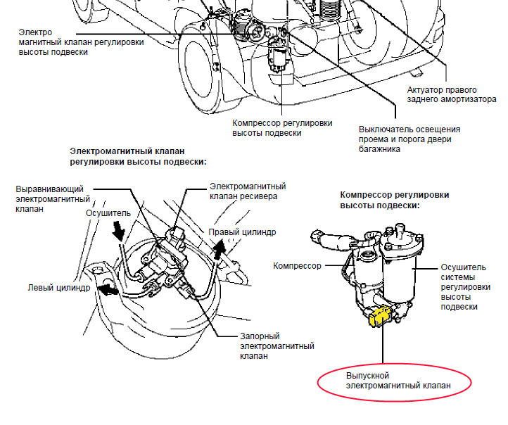

Неисправность соленоида выпуска, вопрос где он живет- я так понимаю проводка с низу кончилась?
Дата 17.03.2015 - 12:58

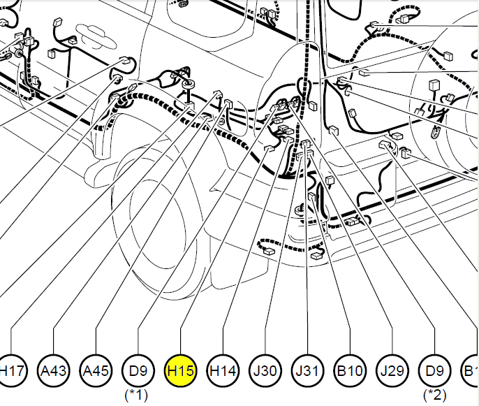

Либо провод, либо масса. Редко когда сам соленоид клапана.
Выпускной эл./магн. клапан H15.
