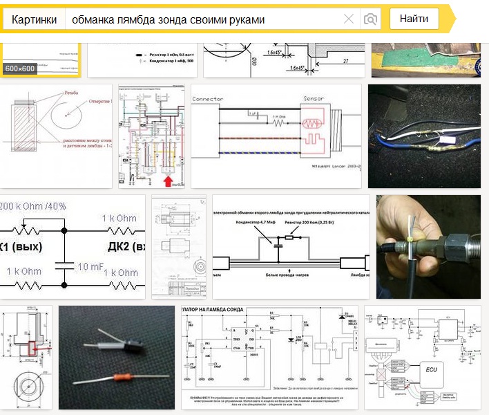

вариант был-бы резистор соответствующего сопротивления с большой рассеиваемой мощностью
вот эта идея ближе к телу. Как правильно его подобрать? Я как то ставил на румстера резистор из тех, что в ящике валялись, хватило на месяц, потом сгорел.
Вот этого хватит? Или нужно что то из этого?
