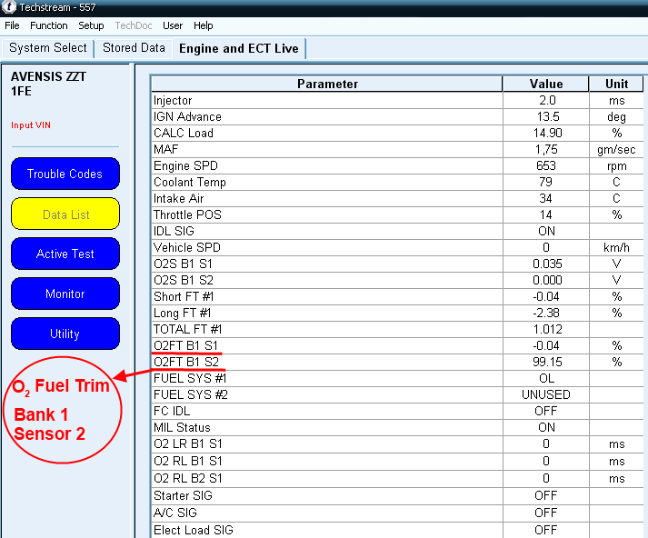

Дата 19.04.2015 - 00:26
Цитата (Star964 @ 21.03.2015 - 08:59)
Выступлю на стороне противников "колхоза".
- во многих современных авто на определённых режимах включается управление смесью по второму ДК.
Очередное подтверждение - сегодня смотрел Toyota Avensis 2004 г., бензин:
