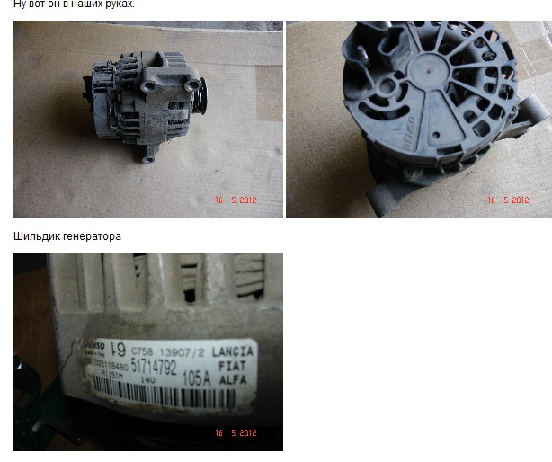

Помогите подобрать статор. Генератор от Фиат Альбеа 2007г.

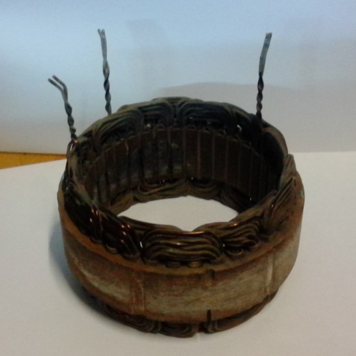

Дата 20.03.2015 - 15:15
сам статор

235195

Такого клиента, который согласился на новый, можно только уважать. На таких генераторах, со временем, окислом аллюминия крышек сдавливает железо обмотки и получаем железобетонный пробой на корпус. И бог с ним с зароботком- у клиента Ты получишь ЖИРНЫЙ плюс, это очень неплохо.
Дата 21.03.2015 - 21:46

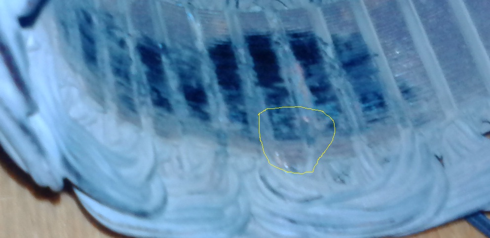

Да это вообще сосед.И машина часто на Москву ходит,в основном в ночь выезжает.Причина попала внутрь какая-то хрень,которую не нашел и подзаклинила на некоторое время якорь со статором (клиент слышал как ремень сильно визжал некоторое время),потом ремень взял свое,но повис капитальный коротыш в этом месте.Отремонтировать конечно можно,но думаю что не надолго,да к тому же подшипники уже не свежие да щетки с коллектором,скоро pop.gif .

Несколько раз попадался такой генератор с разбухшей статорной обмоткой. Обычно на этих агрегатах, как следствие лопается корпус и ротор цепляет за статор. Похоже ваш генератор болен этой болезнью. Думаю заменив обмотку, можно дать ему жизнь.
