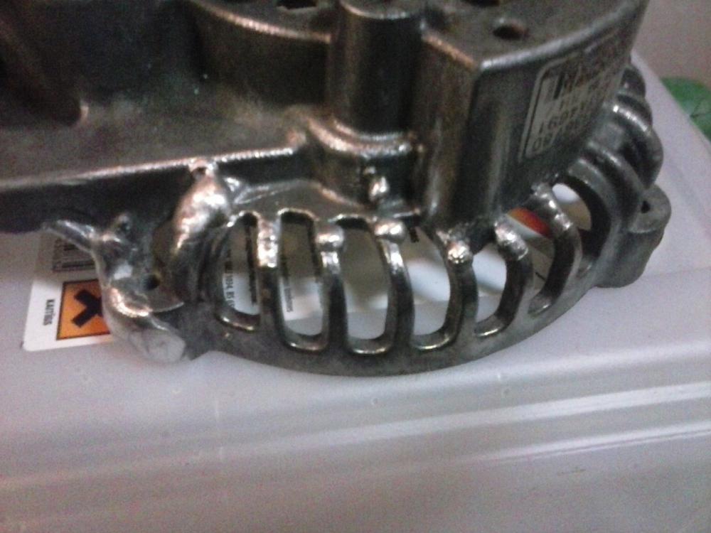

Да варю алюминевыми электродами на воздухе (лучше на свежем, вне помещения.... wink.gif )
Насчёт сварочного аппарата не всё так однозначно, у меня самодельная сварка 220В с выпрямителем и балластом (жёсткая характеристика трансформатора получилась) и дросселями (было 2 шт оригинальных сварочных , два и поставил) По описаниям на разных форумах , именно такой вид сварочника достаточно хорошо варит ... но надо набить руку (нормально варится после пятой -шестой сотни электродов) Насчёт инверторов мнения разделяются, надо будет попробовать ..
Дата 2.04.2015 - 11:29
Спасибо ,возьмём на заметку ! Сейчас обзвонил сварщиков которые этим зарабатывают,электроды только в городе ,также говорят, что сложно с первого раза.
PS: Недавно генератор с мицубиси L200 с вакуумным насосом ,уже был кем то ремонтирован до меня и была лопнута задняя крышка,трещина как бы не влияла ни на что,но всё равно.
