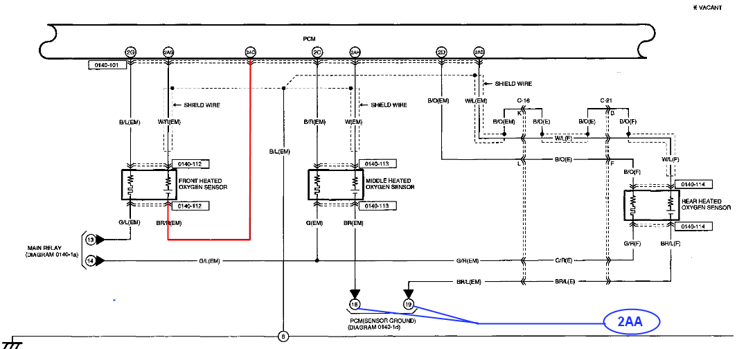

проблема в следующем,двигатель 2,3 2005 год USA стоит 3 датчика кислорода(лямбда зонд)второй и третий работают отлично(графики напряжений)первый не диагностируется(графика напряжения нет)при этом опорное напряжение на нем 2,7 вольта.буду рад любому совету

Тут, ИМХО, весь прикол в том, что есть небольшое отличие в схеме подключения этих датчиков. А именно, для авто, эксплуатирующихся в Калифорнии (вероятно такая и у Вас). В чём великий пендосовский смысл - не знаю, не вдавался в подробности. Но на калифорнийских сигнальная масса первого датчика подключена отдельно (2АС), а среднего и заднего вместе (2АА). В то время как на таких же авто для других штатов сигнальная масса всех трёх лямбд на одном пине. Как вывод - ищите обрыв массы первого датчика. Хотя, я не исключил бы и замыкание на подогреватель.

да действительно,это Калифорнийский вариант,будь он неладен!!!!!!!!!огромнейшее СПАСИБО за инфу,буду пробоват копать проводку дальше.

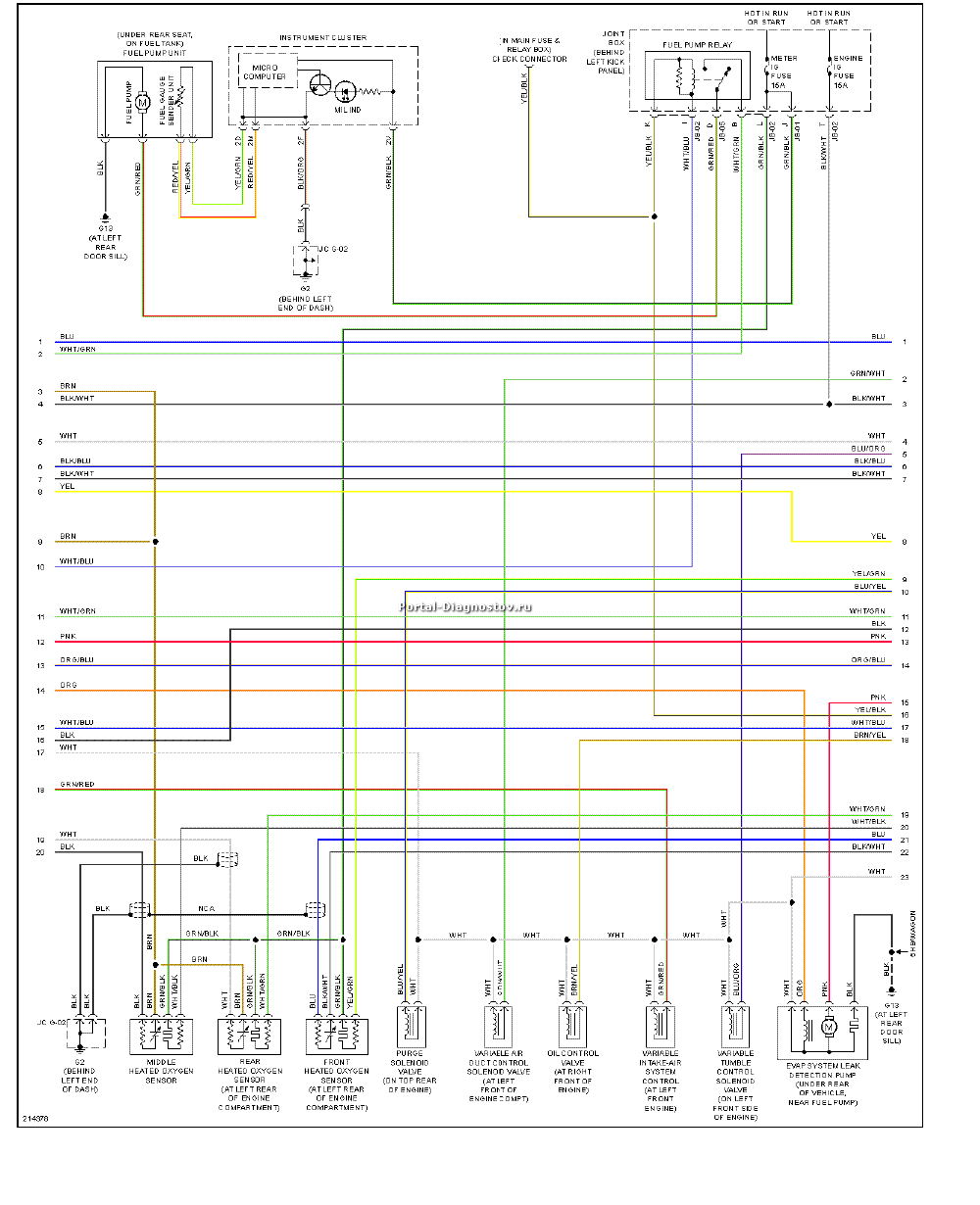

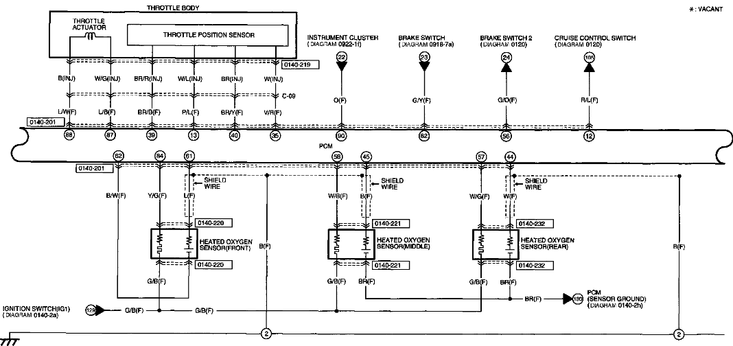

P.S. Исправляюсь smile.gif , прошлый раз по ошибке сбросил Вам схемку от Mazda-3 с таким же мотором. В общем-то великий калифорнийский смысл тот же, только маркировка и монтаж несколько отличаются. Ваша (Mazda-6) вот:

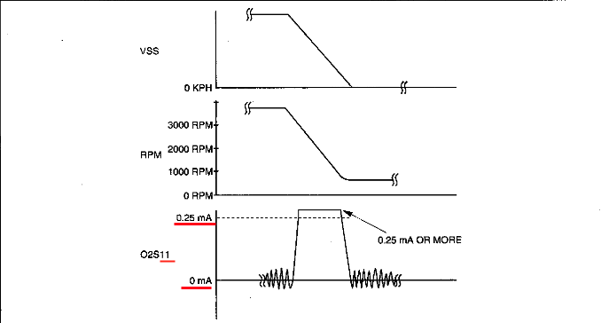

Я бь! попробовал на отключенном, без подогрева и 2мин прогазовки на 2-3т.об.. Если стоит на ноль и вообще никакой сигнал нету, или обдув газами нет, или надо попробовать опять с другой лямбде. Дальше, по результата... Неплохо и осцилку с етой проб показать здесь.
Дата 24.03.2015 - 20:43
Только графика нет ? или вообще в параметрах отсутствует ? И вообще, изначально авто с какой проблемой приехало ? И каким оборудованием смотрите ?
подогрев работает,но графика напряжения датчика,все равно нет
Только сейчас вкурил смысл, поэтому и спросил с "чем" приехало. На этом датчике и должно быть какое-то опорное, но изменений его практически не будет, потому что стоит здесь широкополосный лямбда-зонд (примерно такой LFH1-18-8G1B), основной выходной характеристикой которого является ток, сила и направление которого зависит от состава смеси. Поэтому и подключен отдельно. А дальше уже особенность сканера или ЭБУ - преобразовать его для наглядности диагностики в напряжение. Хотя, более-менее приближенные к дилерским, показывают реальный ток лямбды.

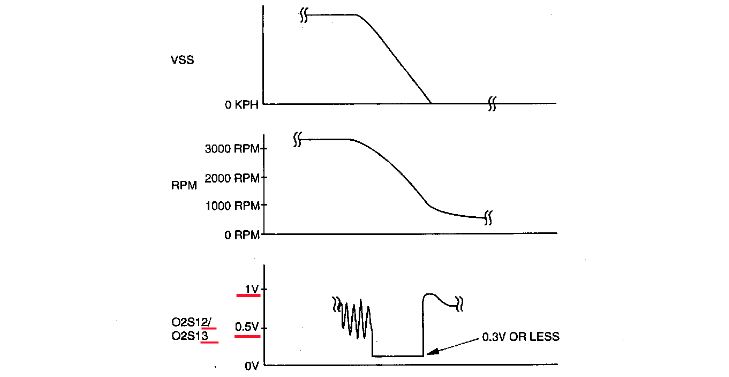

Дата 24.03.2015 - 20:46
Вот - второго и третьего:

приехала она с двумя датчиками,первый и промежуточный,заднего небыло.установил задний,начал диагностировать,искать схему.схему нашел,по цветам проводов все совпадает.предполагал,что первый датчик широкополосный,но провода 4 tema.gif .диагностирую в torque через блютуз планшет.по току проверку не делал.смесь показывает 11.8 работа неровная,нагрев ката.

судя по статье напряжение относительно массы 2,7 вольт,так оно и есть,но широкополосники либо 5 либо 6 проводов,почему у меня 4 ?????? diatel.gif
