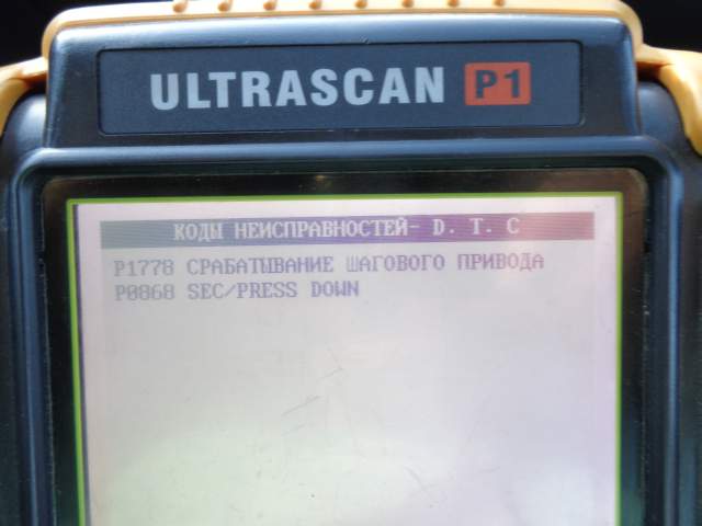

Дата 21.03.2015 - 13:08
Машина 2007 года.
Ошика трактуется-шаговый мотор (функционирование)
Коробка ведет себя неадекватно-машина дергается, едет рывками.
Опыта с вариаторами мало.
Пните в нужном направлении?

Дата 21.03.2015 - 16:00
При неисправности шагового мотора так и будет себя вести.
Менял их несколько раз на CVT Nissan Primera, вроде не очень дорогие. Там раньше обмотки сдыхали. Процедура замены простая. На Qashqai не знаю, надо смотреть.
Код записывается при условии (в переводе из мануала):
- электрическая часть схемы исправна, механическая неисправна
- механизм изменения передаточного числа не работает в нормальном режиме.
ЭБУ записывает код Р1778, когда определяет большУю разницу между заданным количеством шагов ШД и фактическим передаточным числом вариатора.

Дата 25.03.2015 - 18:47
Коробку сняли, вскрыли, и на первично валу обнаружили неприятность!
Выдавлен металл, с трещиной.
Будем выяснять, что с этим счастьем делать...

Дата 29.05.2015 - 07:49
Вернусь к теме.
Дело сделано, было принято решение приобрести запчасти и отремонтировать родную коробку!
Приобретены оба конуса, цепь, новый маслянный насос, прокладки, фильтра, масло.
Гидроблок полностью разобран и промыт.
Но счасчтья нет((( Как и обратного пути-деньги вбуханы не малые, поэтому нужен результат!!!
Вариатор не работает! Как будто едет на первой передаче. Задняя есть. Посторонних звуков нет.
На данный момент под подозрением сам шаговый и гидроблок!
обмотки в порядке, гидроблок перебран. Но результата нет!
Пришел к выводу, что никто особо не заморачивается с проверкой этих компонентов! Тупо замена!!!!
Но это же неправильно.....
Неужели никто не пошел дальше?
Интерисуеют методы проверки-пневмотест гидроблока и проверка шагового....

skaut2004
Дата 29.05.2015 - 11:40
Дзержинск
Сообщений: 101
Пользователь №: 27895
На форуме с: 5.12.2013
(20%) X----
P1778 говорит, что шаговый мотор электрически исправен, но механически функцию выполнить не может
Стоп-тест что показывет ?
Похоже, нужно сначала разобраться с низким давлением на вторичном шкиве..
Не уверен, что поможет, но думаю стоит попробовать ещё вот что :
После замены CVT или гидроблока необходимо произвести CALIB DATA и обнулить старение жидкости
Однажды не сделали калибровку на Juke (правда там трансмиссия была 11) и в некоторых режимах мультипликатор оставался на 1 передаче. После калибровки-ОК.

Дата 29.05.2015 - 15:01
Обнуление делал. А вот насчет калибровки не в курсе! Про эту процедуру нигде почитать не попадалось! Ланч справится?
