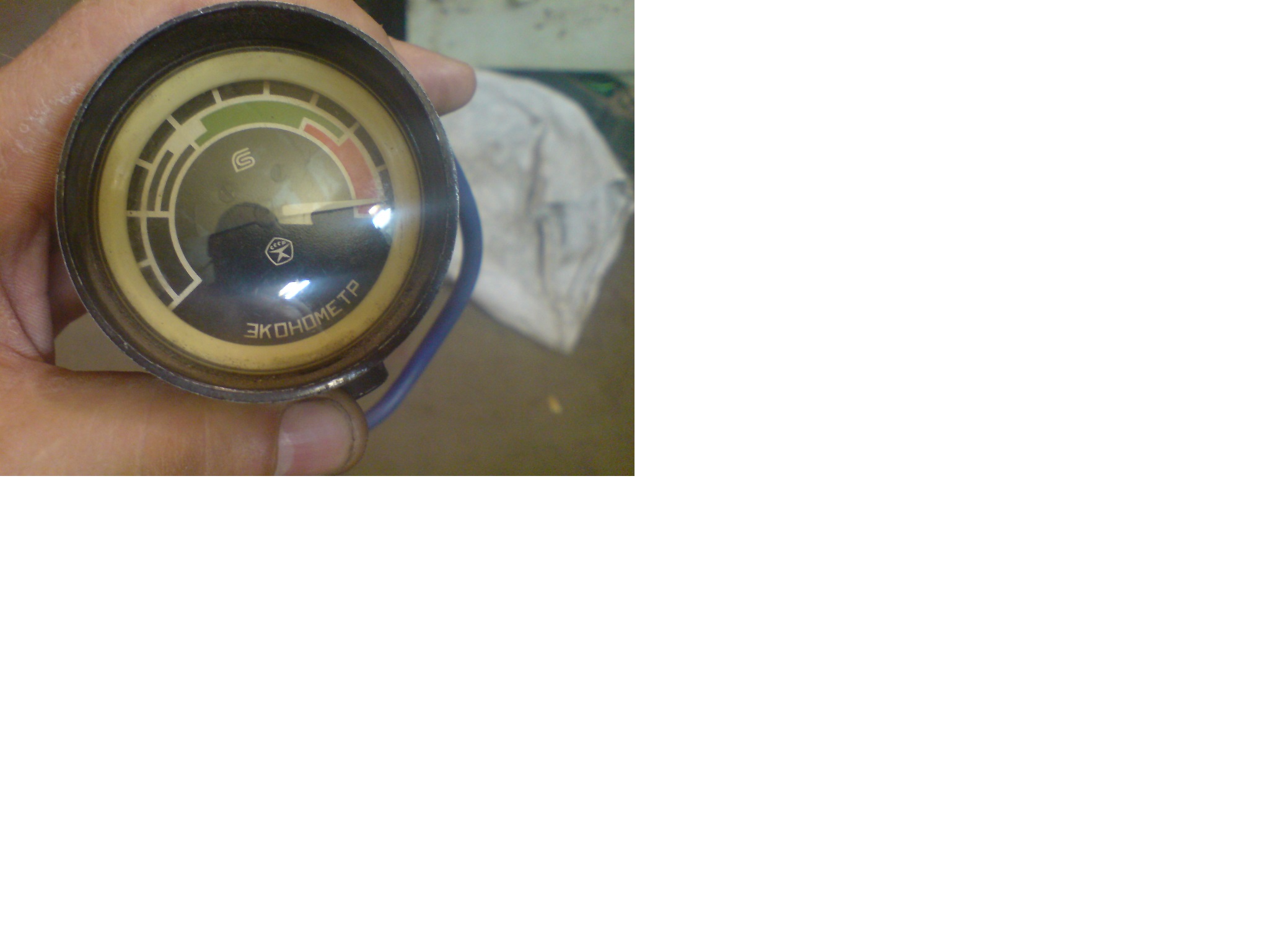

Вакуумметр купите СРОЧНО!! по вибрациям стрелки хорошо (хоть и косвенно) будет видна регулировка клапанов , не говоря уже о разряжении , ссылки не буду кидать ,но с ремонта этого авто полюбому хватит на покупку, и имея данный "девайс" подобная тема думаю даже и не возникла-бы!!!!!!!!!!!!!!))))) фотку своего добавил))
Дата 24.03.2015 - 11:34
А ссылочка бы не помешала.Себе конечно купил,но размером 12см в диаметре и весом не хилым.Может кто знает где взять хороший вакумметр с насосом желательно.
А смысл к мотористам было отправлять,можно было и самому в это залезть и зделать (для опыта) и вообще полезно знать,как там все устроено. smile269.gif
