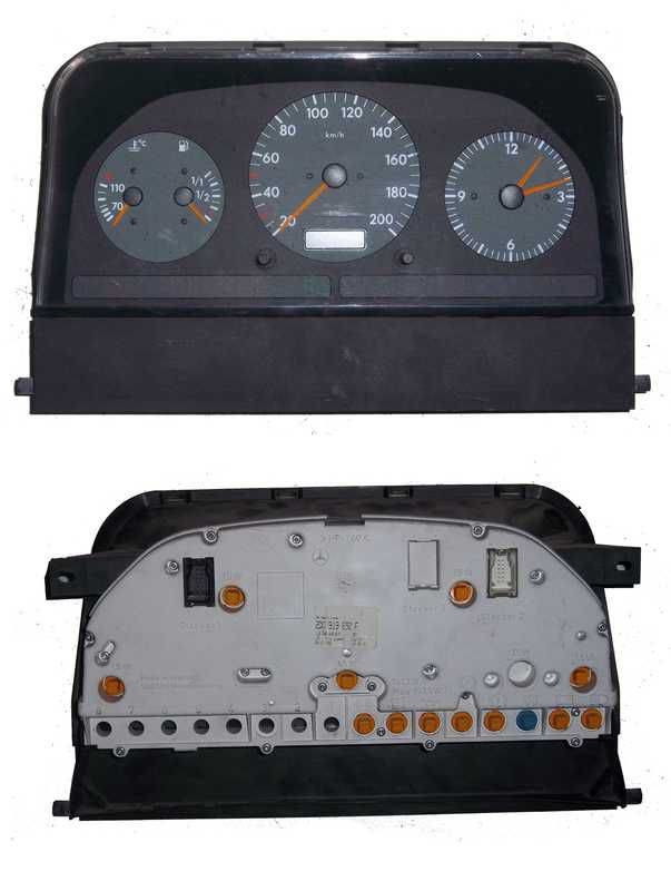

Помагите господа схемой на данный авто,408D,WDB9043631P571622.Необходима схема приборной панели и подключения датчика скорости,в автодате на схеме ДС двухпроводный,а у моего 4 провода?ДС похож на ДФ ВАЗ с магнитным сердечником внутри,водил ключём и магнитом,но стрелка никак не дёргалась.

Благодарю,но тоже ДС с двумя проводами.

А не такой щиток стоит с тахографом а не со спидометром?
http://www.motorland.by/catalogue/mercedes...7-1-1335443.jpg

На том указатели топлива и температуры,спидометр,часы и нет тахографа...Вроде такой...

Как вариант поставили щиток без тахометра а фишки по ходу идентичные.
https://vitocars.net/part_brief/10110416336#93670
За щитком лишних проводов нет?

Может конечно и меняли,но я до этого менял ему генератор и провода к клемме W в жгуте генератора небыло.Лишних проводов за комбинацией неприпоминаю,но была одна колодка,но вроде как в сторонке...
