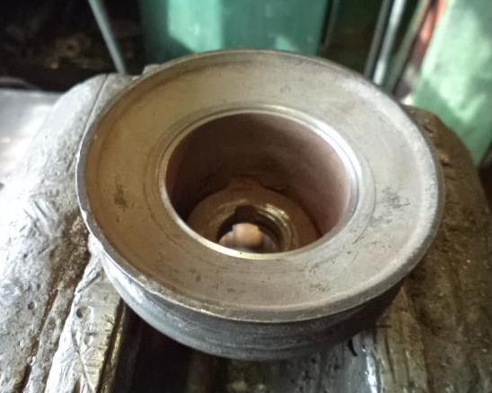

Пришлось сегодня немного повозится. Почтенный владелец старенького Фольксвагена Джетта притаранил генератор с жалобой на недозаряд. Оказалось протерло ремнем посадочный ручей от времени и пробега... что вообщем-то не редкость. Точить новый шкив на это авто уже не стоит... хотел было отправить на поиски/заказ нового шкива, да присмотрелся к старому, а он весьма добротно сделан...(да и почтенного клиента "гонять" пожалел) вот и решил восстановить посадочное. Благо это дело привычное для токарного станка. Тем более что одноклиновые ремни "прощают" в работе некоторые ньюансы в виде незначительных биений и овалов.

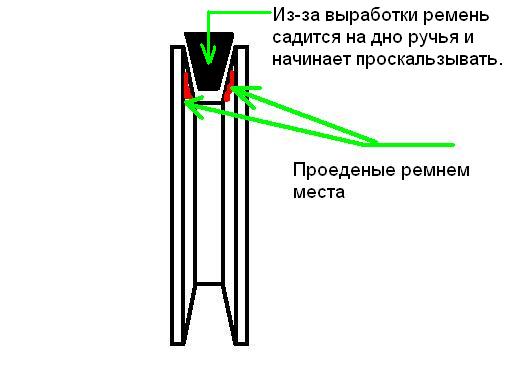

На схеме показаны места выработки вследствии которой ремень (даже новый) опускается на дно ручья пренебрегая своим клином и начинает буксовать под нагрузкой (особенно при попадании влаги/масла). Для многих искушенных этот фокус с пробуксовкой и с недозарядом под нагрузкой хорошо знаком и неудивителен, но кто-то об этом даже и не догадывается... зачастую списывая недозаряд на плохую работу РН или на некое загадошное витковое (которое якобы... где-то... и часто...).

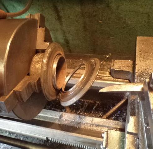

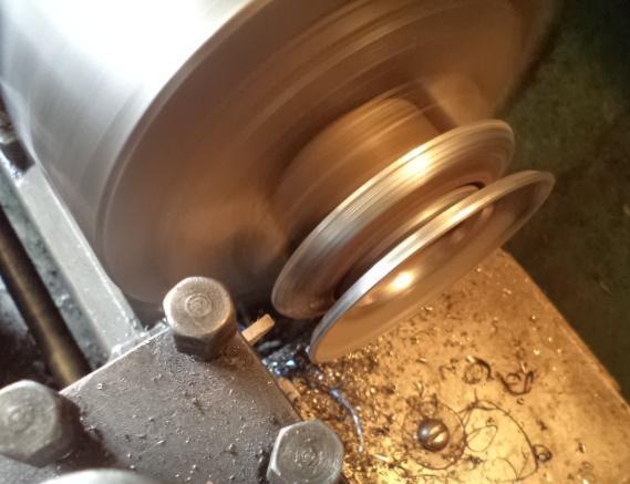

В сущности нужно восстановить клин ремня. На этом шкиве толщина стенок боковых щек позволяет небольшую проточку... но для этого нужно пододвинуть одну щеку к другой, уменьшив посадочное. Значит точим. Точнее подрезаем внешнюю щеку у основания на глубину 3 мм.
Дата 31.03.2015 - 23:06
Отваливаем ту щеку...

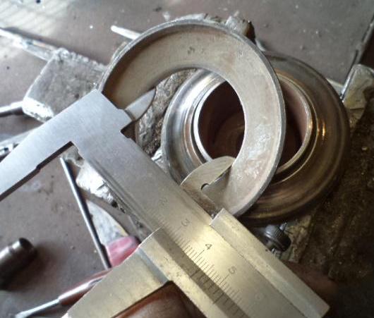

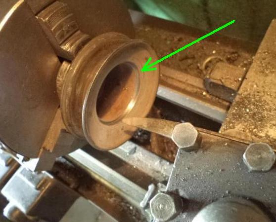

Размер внутреннего диаметра отваленной щеки при "подрезе" должен соответствовать диаметру "дна" ручья шкива дабы по нему, в натяг, и осадить срезанную деталь. На фото видно размер для этого шкива - 43 мм.
Дата 31.03.2015 - 23:17

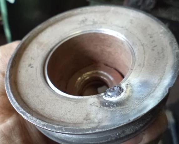

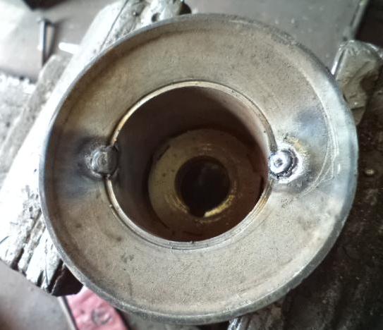

Выверив внутренние размеры делаем первую точку сваркой. Посадку "щеки" по кругу контролировать просто - по краям двух обрезанных диаметров.
Дата 31.03.2015 - 23:20
Вторая прихватка разумеется в противоположной стороне.

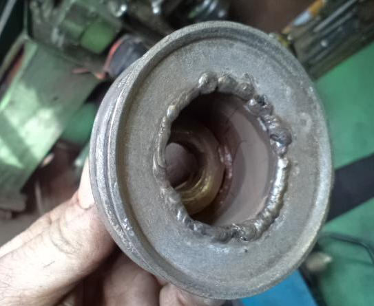

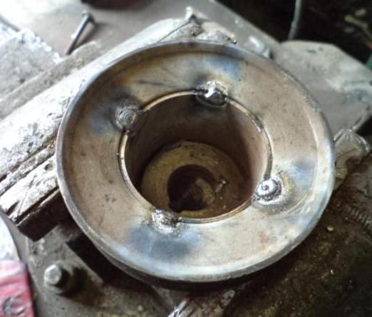

Продолжаем в том же духе...
Дата 31.03.2015 - 23:21
И обвариваем...
Дата 31.03.2015 - 23:24
Затем устраняем некоторые неприятности по внутренним плоскостям и немного обтачиваем сварку оставляя некоторый бортик по шву (все срезать не нужно).

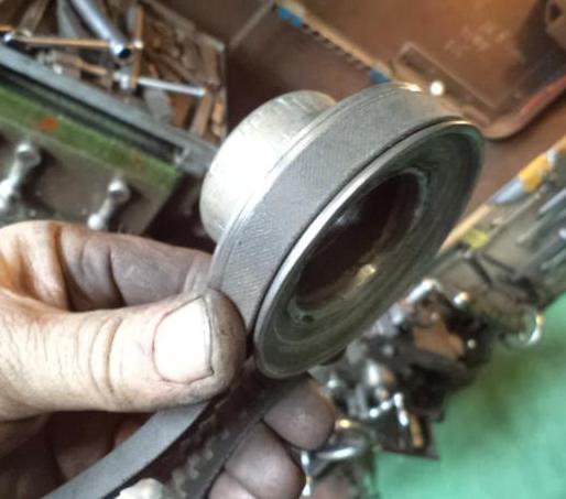

Ну вот и первая примерка. Клиновой ремень одет на реанимированный шкив. Просадка убрана.
Дата 31.03.2015 - 23:30
