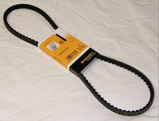

Андрей, скажи своё мнение, какой ремень генератора менее подвержен свисту, такой как на фото, или без зубчиков?. Я придерживаюсь того мнения, без зубчиков имеет более плотный контакт с шкивом, и ест-но не свистит. Кстати, кто скажет, а для чего сии зубчики на ремне, пусть выступит. smile.gif

Всё ж ки без зубчиков почему то сильнее свистит. tongue.gif .А с зубчиками,как сказал В.Высоцкий "...для экономии"

Есть и третья причина,когда перетянул сам,а потом приехал к спецам и говорит,что ремень новый,а свистит.Это как раз случай с раздавленым шкивом из нутри.(жестянка по сути) А что касаемо зубчиков,то на мой взгляд это естественная вентиляция мест прилегания ремня и шкива,от перегрева на высоких оборотах

Обычные клиновые ремни бывают обёрточные и без-обёрточные ,такие как на фото.
По сравнению без-обёрточные более "цепкие" на проскальзывание даже с меньшей натяжкой нежеле чем обёрнутый .
Зубчики вырезаны для большей эластичности ремня.

не поймите меня превратно, или что я умничаю, но:
у клинового ремня(клиноремённой передачи) следует различать 3 слоя.(далеее в терминах могу быть неточен, давно это было)
1 - верхний слой (тот , который образует большее основание трапеции сечения ремня) волокна этого слоя работают на растяжение.
2 - нейтральный слой( это примерно средняя линия трапеции (сечения клинового ремня))
этот слой не испытывает нагрузок ни растяжения ни сжатия. по нейтральному слою определяют истиное (или близкое к нему передаточное отношение клиноремённой передачи)
3 - нижний слой(это меньшее основание трапеции сечения ремня) волокна этого слоя работают на сжатие.
в телах (балках работающих на сжатие есть такое понятие как устойчивость (сжатые волокна "обёрнутого ремня" могут типа волной пойти, что отрицательно скажется на ресурсе( и чем меньше диаметр шкива, тем более значительные эти деформации , и тем больше вреда здоровью ремня достаётся, так сказать... (это из карса ТММ института)
что касается конкретно ремня с фото, это конти, его верхний слой армирован стекловолокном (на фото видна белая полоска по краю ремня) основную нагрузку передает верхний и нейтральные слои, а сами зубчики , чтоб ремень не проваливался в ручей (они тоже учавствуют в мередачи нагрузки но незначительно (это из семинара по конти)

Чем меньше диаметр шкива генератора, тем меньше площадь фрикционного контакта, который должен передать огромные усилия , особенно если генератор с регулятором без наворотов и с первого момента испытывает увеличенное потребление тока аккумулятором. Чем больше износ шкива, тем меньше площадь прилегания ремень-шкив, а передать мощность порядка киловатта через 5-15 квадратных сантиметров это очень приличные нагрузки на резину и армирующий корд. Чем толще ремень, тем больше происходит сжатие-растяжение крайних слоёв. "Зубчатость" клиновых ремней как раз для того чтобы увеличить площадь контакта и уменьшить нагрев внутреннего слоя ремня работающего на малом диаметре шкива наиболее напряжённо. Корд на сжатие работает лучше, чем на растяжение, но при чрезмерном растяжении корд получает разрывы и ремень начинает вытягиваться, усилие прижатия(натяжения) падает и начинается проскальзывание , металлизация тела ремня, свист и ускоренный износ и ремня и стенок шкива. Поликлиновые ремни имеют бОльшую площадь прилегания, и меньшую толщину тела ремня.
