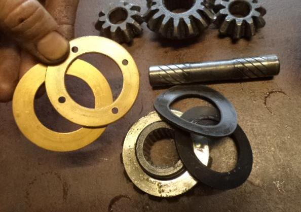

А вот у меня в руке (точнее в пальцах руки) зажаты старые бронзовые подшипники скольжения что вкладывались в прежних редукторах меж коробкой сателлитов и шестернями полуосей. Подбором толщины этих подшипников устранялись и зазоры при естественной выработке (судить по разбегу кардана) при продолжительной эксплуатации. Внизу, на столе, лежит одна из шестерен полуоси с двумя... пластиковыми вставками что были установлены вместо прежних бронзовых подшипников.
Дата 2.04.2015 - 23:04
И вот они, эти пластиковые поближе... гнутся от легкого нажатия пальцами. На одном, установленном со стороны главной шестерни, приличная выработка. Уверен, (разубедите) что именно они и послужили причиной скорой поломки.
Дата 2.04.2015 - 23:08
Здесь хочу заметить, для тех кто вдруг решит чиниться, что посадочные шестерен полуосей уже увеличены от прежних. Т.е. старые стандарные шестени полуосей в новую коробку сателлитов уже не подойдут (и подшипники скольжения тоже).

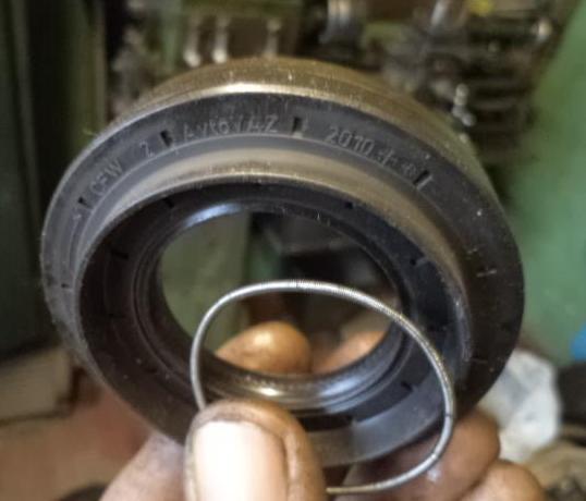

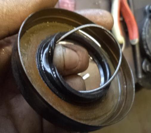

Ну и при выбивании малого подшипника хвостовика из корпуса редуктора (выходит совместно с маслоотражающей шайбой и сальником) с сальника, от ударов, слетела уплотняющая кольцевая пружинка! Сначало не придал значения, но при попытке одеть ее на место обнаружил что край сальника (манжета) весьма слабенький... просто какая-то мягкая ерунда по сравнению с нормальным привычным сальником. От-того пружинка и не держалась совсем... kto.gif
Дата 2.04.2015 - 23:40
И тут плюс... вот и расстроился я чуть. Вся жизнь сейчас такая пошла. На самых ответственных местах - пластиковые вставки, тонкие уплотнения, применение слабого материала от изначального ГОСТа... и не только в редукторе.
Как покупать этот современный автомобиль... убиться... или в крайнем случае, если обошлось, "высыпать" те детальки в кучу и в магазин, в котором все есть за еще одним ТАКИМ же девасом... И не надо иноведра нахваливать тут... я на одни Ситроене не так давно самолично прилаживал защиту что вторым краем крепилась к ПЛАСТИКОВОМУ бензобаку!!! Один приличный удар ... треснутый бак и никто из машины не успеет выйти. Да мало ли что сейчас удешевили... вообщем, смотрим фото... наслаждаемся видами.

Свежие утренние мысли по поводу недолгой жизни этого редуктора. Конкретная причина. Вот на фото те два "подшипника" что вставлены вместо прежних бронзовых (были еще и типа металла по цвету на некоторых редукторах). Если присмотреться, то один из них с выработкой (отмечен зеленой стрелкой). Выроботка круговая... можно предположить что это отпечаток от удара в момент клина шестерен, НО... тогда был бы отпечаток и на втором вкладыше... его нет. При разборке этот тертый пластиковый вкладыш стоял на шестерне полуоси со стороны шестерни главной передачи. О чем это говорит? Да о том что условия смазки этих вкладышей (или настоящих подшипников скольжения) РАЗНЫЕ! В центробежной зоне захвата масла работающей главной шестерни смазки для вкладыша видимо меньше. Отчего меньше? Посмотрите как работает инерционный вентилятор (круглый барабан с лопастями) отопителя... разряжение именно внутри вращающейся детали. Ну а смазка тяжелонагруженной угловой передачи осуществляется в основном разбрызгиванием... вообщем, понятно что я имел ввиду. Отсюда ясно что подшипник шестерни полуоси работает с меньшим колличеством смазки плюс сюда добавим общую температуру распределенную по редуктору. Со стороны прикрученной шестерни коробка сателлитов будет более горячая чем с противоположной "лысой" стороны. Вот Вам и причина большего износа того пластикового вкладыша! Получается, купил человек новый вездеходный автомобиль "Нива" и решил проехать на охоту/рыбалку по рыхлому песочку... туда поехал утром по холодку... обратно уже по разогретому рыхлому (какой-то продолжительный участок движения)... и все! Две-три поездки уже дадут существенную просадку по пластиковым уплотнителям что вляпаны вместо нормальных нодшипников и соответственно соответствующий зазор разбега "на полуоси" (до критического)! Да что об этом говорить если мой "щедрый спонсор" отдавший редуктор на растерзание скорее всего просто погазовал от души в ХОЛОДНОМ снегу обильно выпавшем еще не так давно... и спустя некоторое время машина вышла из строя!!! В подтверждение моих слов посмотрите на бронзовые подшипники применявшиеся чуть ранее, на редукторах не "продвинутой современной" сборки. На одном их них есть даже отверстия для дополнительной смазки внутренней трущейся поверхности...
Только идиот или группа "выгодных" идиотов может так доработать сложный узел. Скорее уработать. Считаю это намеренно диверсией... узел был разработан и собран в свое время согласно всем правилам и расчетам... проверен испытанияями и временем...
