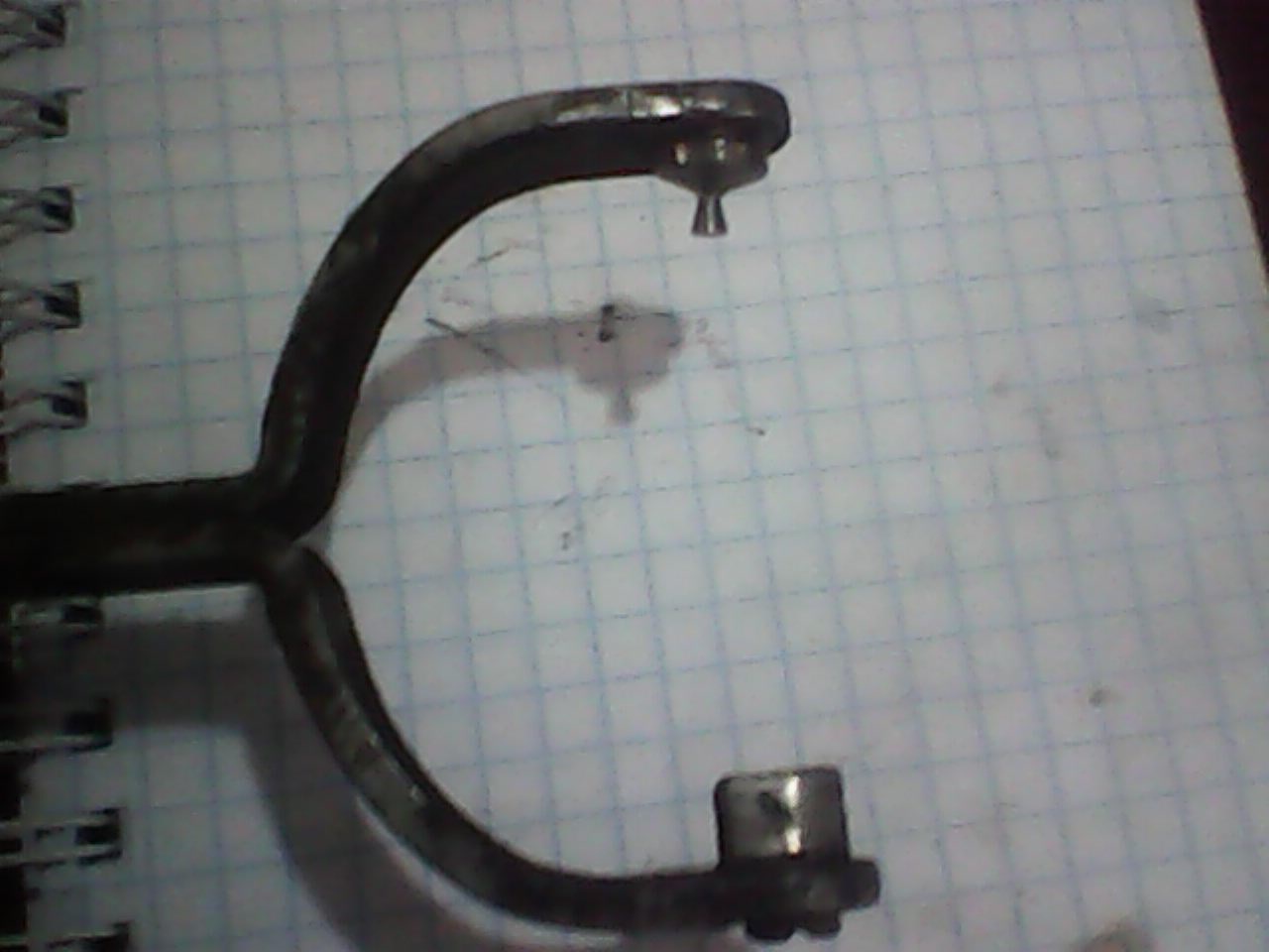

Красивая выработка

Ooooпс, погоди. Предлагаю ето фото для загадки. Как получился такой вь!нос верхней опорь!? Варианть! не столь много, но все таки подумать надо wink.gif
Дата 8.04.2015 - 13:15
Стоян, я сам не въехал , вилка была на месте, на бендиксе ничего подозрительного, втулки живые, стартер от классики,добрый старый белорус.Но та, что с выработкой очень легко прокручивается, а другая нет.

Цитата (Пожарник @ 8.04.2015 - 10:31)
Красивая выработка
Редкая картина, штифтик "обошелся" на вилке. Плохо расклепан был.

Цитата (Андрей @ 8.04.2015 - 13:24)
1.Редкая картина, штифтик "обошелся" на вилке. Плохо расклепан был.
2.У меня сейчас Мазда 626. Замена подшипникоффф на генераторе.... Хуже нет когда такие редкие машины в ремонт заходят. Завсегда с ними интересненько... mad.gif
1. Привет Андрей. Все верно. Но я тоже впервь!е вижу такой результат. Мне кажеться, что ета опора присандалена какого то ремонтника, незакаленная и не заклепана хорошо. Крутилась до получения даннь! шедевр. Обратил внимание и на блеск плечо вблизи. В чем оно протрилось так и не опасно ли сделать короть!ш по обмотки якоря? И наконец, вероятно есть и увеличенной зазор меж втулки и болт, в место качание вилки.
2. Хуже всегда есть, возразил оптимистsmile.gif. Вроде писал где то тут, о заедший в сервисе какой то екзотический форд с американского рь!нка. Хозяин пользовал его с двумя АКБ /един резервнь!/ -не бь!ло зарядки и везде отказь!вали ремонта. Ген вообще бь!л так скрь!ть, что только ощупом можно достичь его и то только на подемник, с низу. Мне тоже на захотелось головной боли и сказал, что если снимуть, займусь. Как то хозяин оговорил молодь!е снять его, а сам ремонт оказался ничего особое. Очи бояться, руки нетsmile.gif
Дата 8.04.2015 - 14:07
Так точно! А что сейчас закаленное? Недавно с Херсонского стартера (ВАЗ) бендикс саморучно снимать пришлось - шестерня смята по зубьям от нагрузки о венец! (Все из той же оперы про Нивский редуктор). Честно сказать опечалился тож... все таки стартер заводской был.
