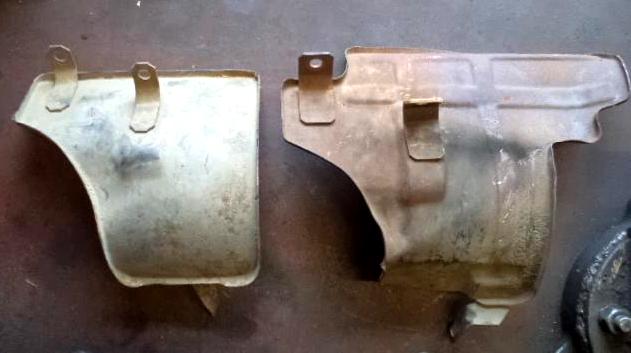

И в догоночку фото тех теплоотражателей старого и нового образца. Первый от моей "шестерки". Как купил машину сразу снял эту штукенцию и положил в дальний угол. Второй от вчерашней Нивы (добыт на время фотосессии из утиля). Примечательно что этот широкий сам является злым источником тепла ногреваясь от выхлопного коллектора своей верхней широкой частью.

Нема за шо.Нехотел ранее писать,из-за отсутствия такой фотки.Правельно Влад подметил,что хорошим,только можно поставить на место старый отражатель,потому как я его руками аккуратно загибал и обатно разгибал, просверливал дырку в глухаре на М6 внизу,чтобы поставить туда болтик подлиннее М6 с гаечкой.Всегда сдавали нервы,если пытался закрутить болт по заводскому.
Крыжку нового образца лично мне руками не загнуть,поэтому в мусор.
