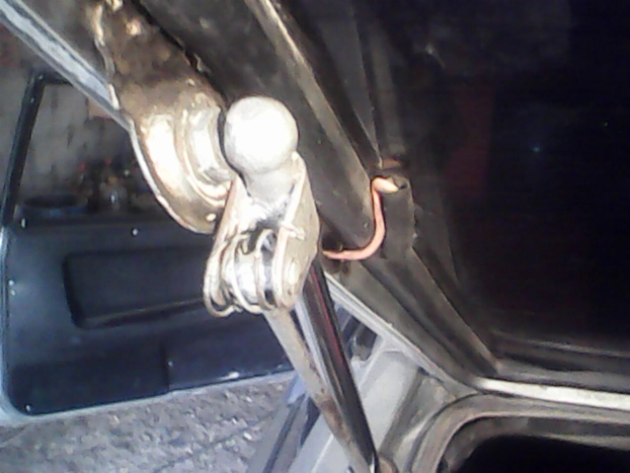

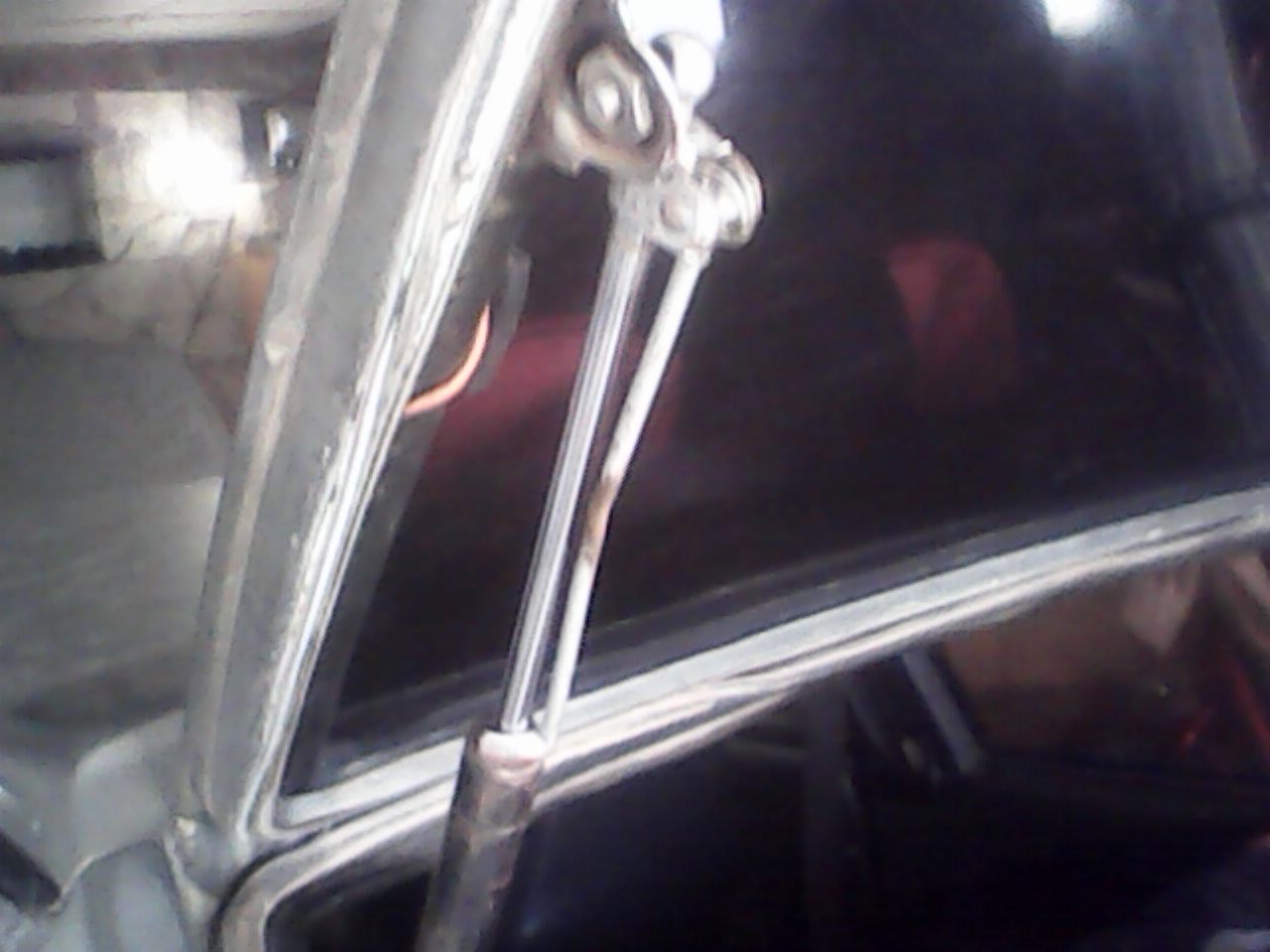

А вот из серии, ни за что не куплю, надо же так поизголятся smile.gif , целый механизм , с пружинками, да подпорками выдумали, лишбы стойки не покупать.
Дата 10.05.2015 - 14:02
И ближе.

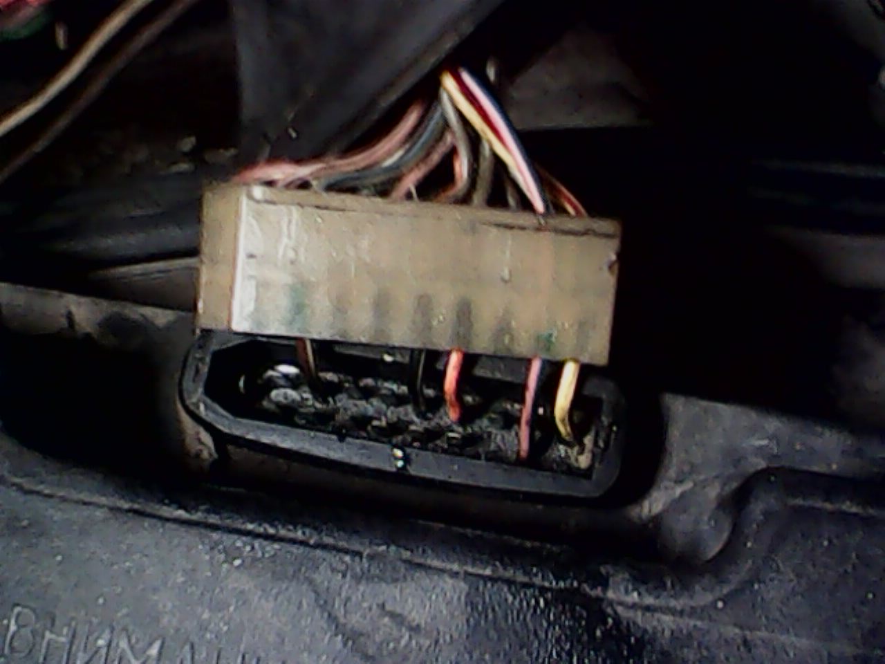

А вот еще из серии ни куплю, хоть убейте! А вы, электрики потом ипитесь, одевая этот разъём , весело, без мата потягивая за каждый проводок по отдельности, по чучуть.Нет слов.
Провода припаяны к плате, не к папкам.

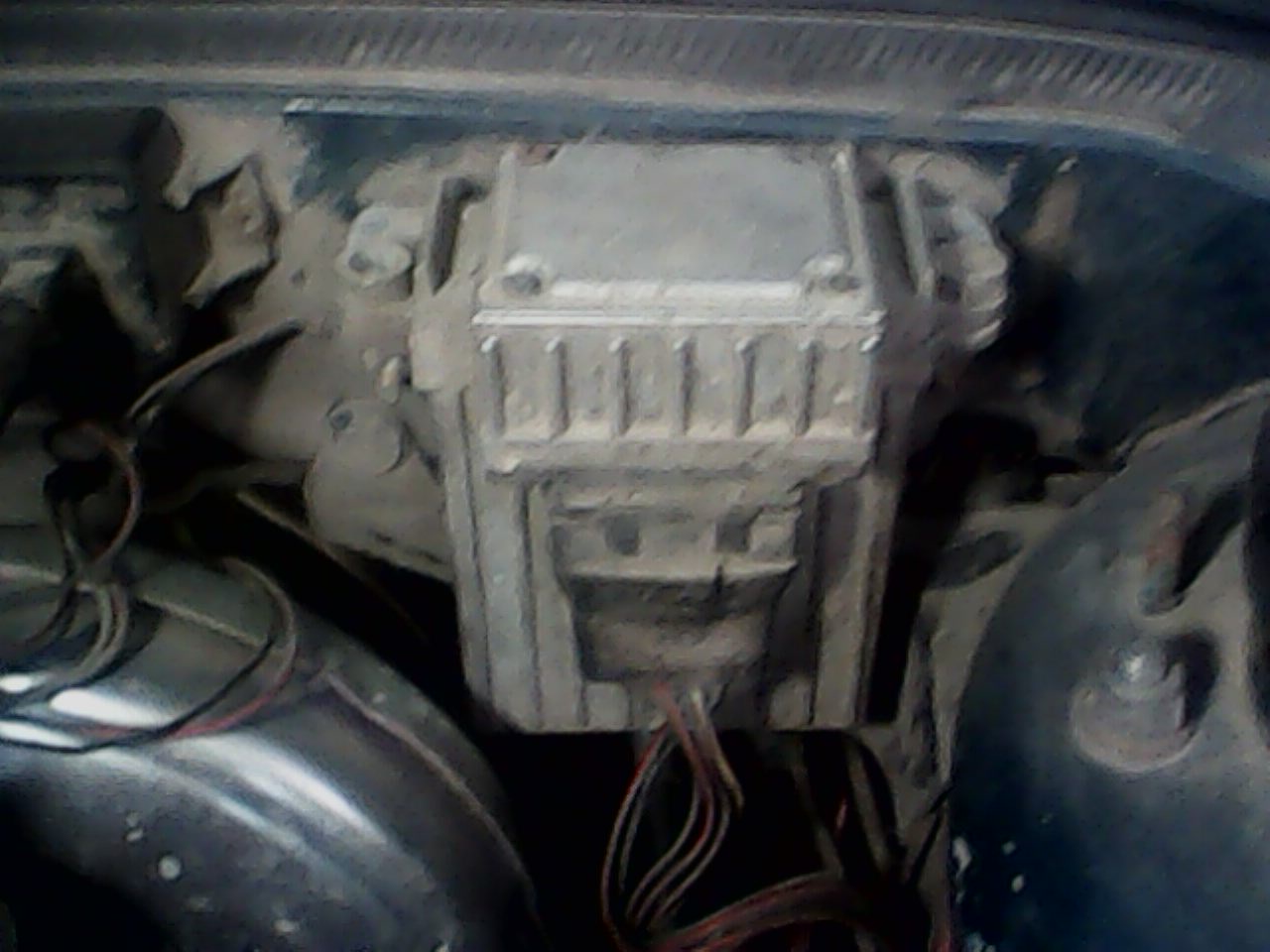

Такой коммутатор еще не встречался. Тиристорный наверное.

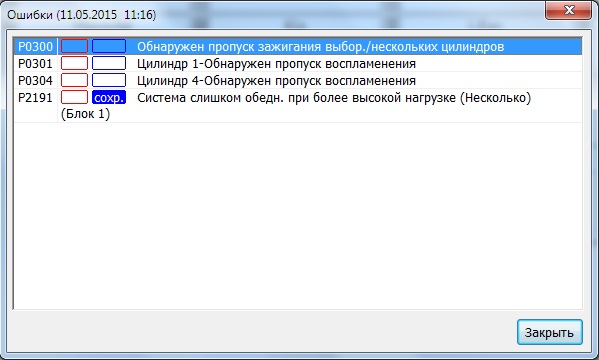

Позавчера приехал один товарищ на HYUNDAY ACCENT 2012 года двигатель бензин MPI 1.4 Gamma пробег 40000км, АКПП. Просил сканировать DTC. MIL уже светился некоторое время и основная жалоба была, что двигатель заводился и работал на х.х. просто замечательно, но ехать машина напрочь отказывалась. Обороты при полностью выжатой электронной педали не поднимались более чем 2000 об./мин. Электронасос,- подумал я и подключил Сканматик-2. Ошибки были следующие:

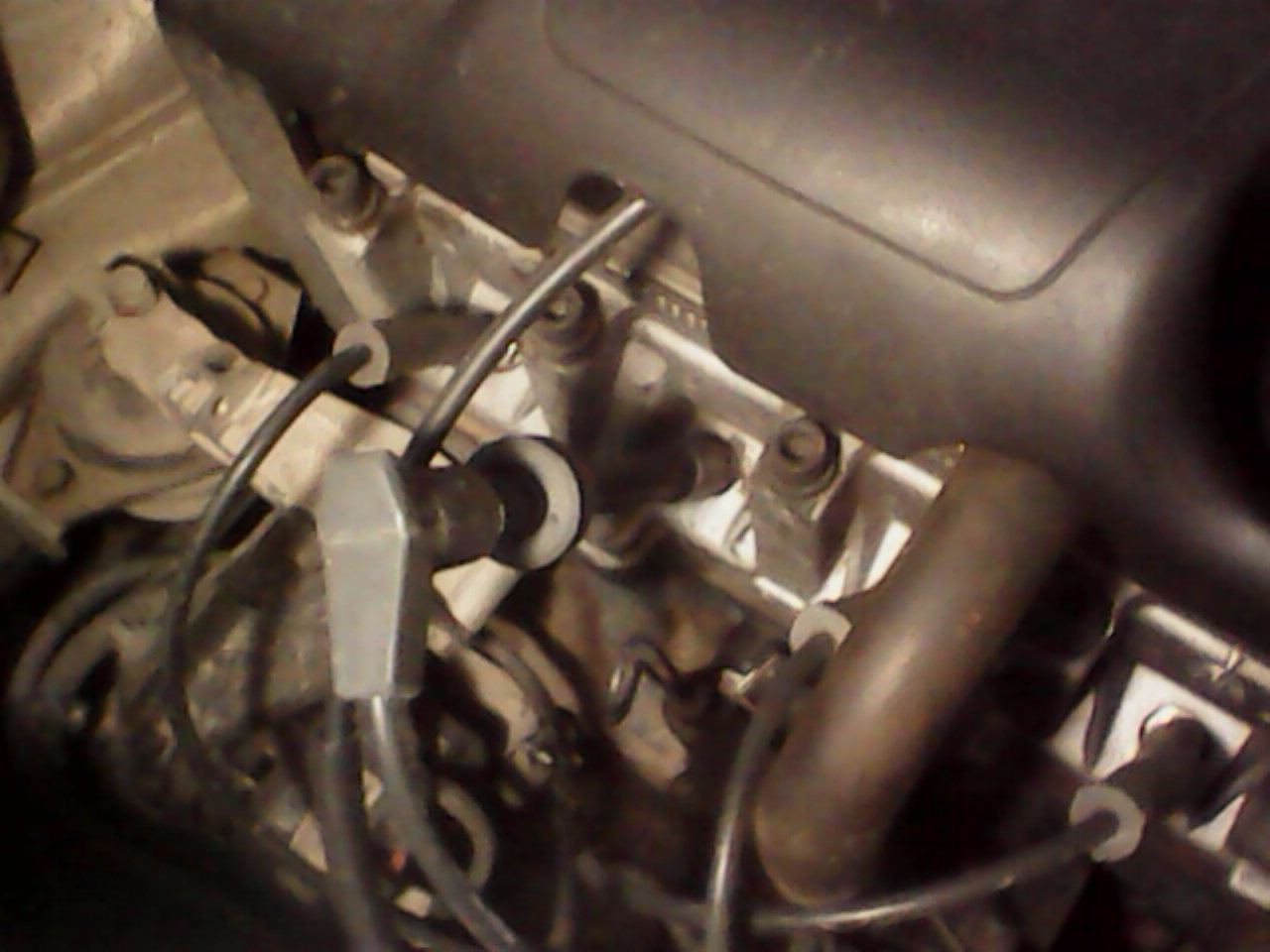

Сохранив эти коды, сбросил все и водитель проехался метров 300. Машина еле едет, но новые ошибки не появляются. Топливный аккумулятор без обратного клапана, снял подачу – давление просто сумасшедшее (как оказалось позднее 4,2 кгс/см. кв. при закрытых форсунках). Открутил индивидуальные катушки зажигания, установил разрядники, зазор около 10мм – искровые промежутки прекрасно преодолеваются. Свечи еще никто до меня не откручивал в замечательном состоянии (визуальная оценка состояния искры). В общем, отправил я его к своему хорошему другу универсальному авторемонтнику, где он протрахавшись с машиной два дня и, кроя меня незлым тихим словом за подгон «висяков», в итоге нашел забитый (поврежденный внутри) каталитический нейтрализатор. При подозрении на катализатор, он открутил первый ДК и машинке сразу полегчало – обороты полезли вверх. Меня настолько удивил подобный поворот событий, что решил об этом написать. А пробег-то всего 40тыс…
