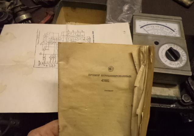

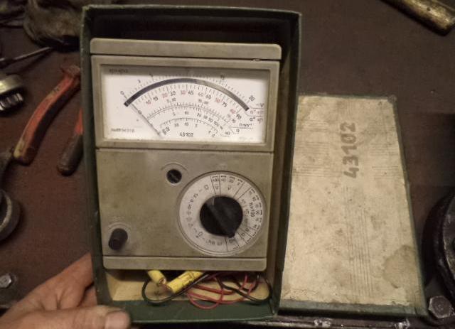

Сегодня приглашали "посмотреть" токарный станок. Знакомый купил. Состояние средней тяжести. Марку не запоминал. Нужно было разобраться с подключением 2х скоростного 4х кВ эл.двигателя (720/1460 об/мин) и в щите управления от галетного переключателя отлетел провод. Хорошо что схема была, все порешили/подключили. В подарок же за труды заполучил автомобильную Цшку 43102... в коробочке с паспортом! blink.gif
Дата 18.05.2015 - 23:21
Приборчиком пользовались разумеется, но не часто. Отказаться от такого просто сил не было... smile.gif Подзарядку на авто самое стрелочным и смотреть. Так что будет еще один в запасе.

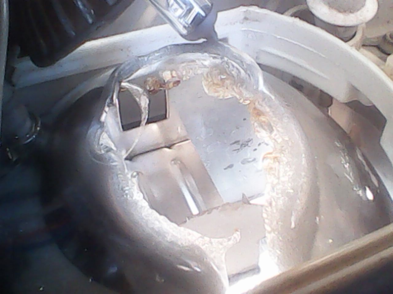

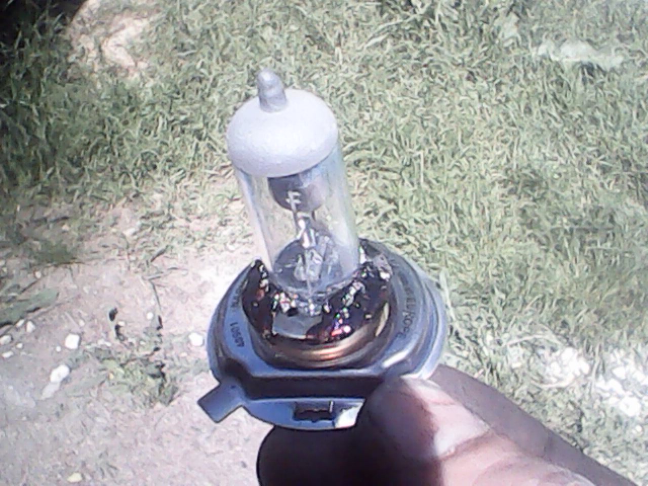

На 15-шке вставили не очень хорошо лампу 90на100
Дата 20.05.2015 - 11:01
И вот что получилось, радиатор лампы крепить уже некуда.Зато узнал, что на этих фарах отражатель оргстекляный.
