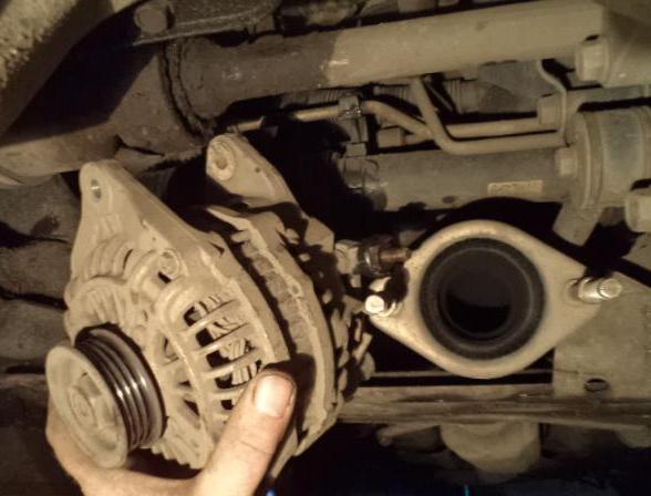

У меня сейчас Мазда 626. Замена подшипникоффф на генераторе....
Итак, демонтируем "штанишку"...
Дата 8.04.2015 - 18:13

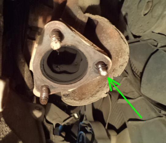

Благополучно обламывая одну шпильку...
Дата 8.04.2015 - 18:15

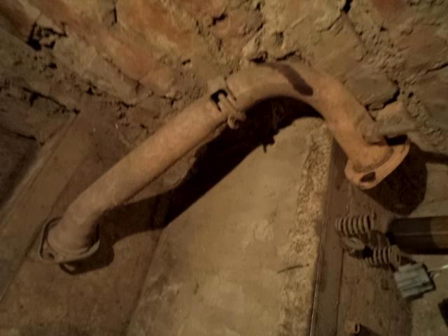

И отодвинув выхлопную вынимаем заветный генератор.
Дата 8.04.2015 - 18:20
Причина гуда оказалась не в подшипниках. diatel.gif Звук конкретный был от генератора и я предпринимать более ничего не стал. Хотя не помешало бы мотор-тестером...

На своей,только демио,по осени снимал для профилактики (оказался в идеальном состоянии),также с начало оОчень удивился ,что гена не хочет покидать родное пространство.
Друг был в гостях,кружили его по очереди ещё и без ямы с эстакадой,но выкружили ! Ну минут пять,но не хотелось снимать выхлопную.
Ставить также,но поставил,самое интересное как в каком положении и место
kto.gif ,но гаситель крутильных колебаний сдвигал с привода точно.

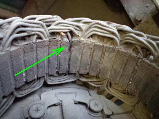

Воронеж город большо-о-ой... купят еще один. Дело в том что этого "геныча" на 20 тыс, сказали, даже не хватило. Меняли где-то по осени. Ставили новый, разумеется дешевый аналог. В результате, вот уже весной, хоть он и стоит вверху двигателя, загнил весь так что сейчас напитанный маслом лежит в мастерской. Завтра раскручу потихоньку посмотрю что живое еще. И что самое что ни в какие рамки - ротор чиркал за статор чего у истинных японцев быть в принципе не должно. Подшипники в порядке. Подключение Р-D.
Да, забыл совсем. У этого дешевого г... статор набран видимо не совсем из электротехнической стали (дорогая она и не везде есть). Вот и пушит его коррозия в разные стороны. Отсюда и чирканье. Допускаю что генератор после восстановки. Скомплектован чем подешевле и продан в "Чевенгур". У нас такого добра полным-полно оседает. Особенно по японцам.

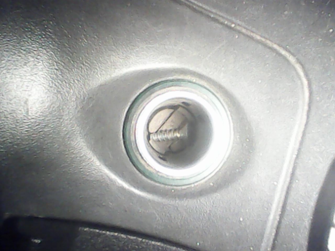

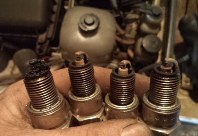

И еще. Писал тут на форуме, гремя всеми бивнями, о обязательной очистке свеч перед тестом Шульгина Ссс. Вчера же... судьба дала трещину. ВАЗ-2107 похоже с негодным маслосъемным колпачком первого(ОГО) цилиндра... тест прошел на ура... когда выкрутил свечу ахнул (фото). Отчего так всегда по разному? Думаю влияет полярность искры. Нужно будет при непрохождении (медицина сплошная) теста, не чистя свеч, попробовать засинхронизироваться с четвертого цилиндра. Это советовали и на Диамаговском форуме.
