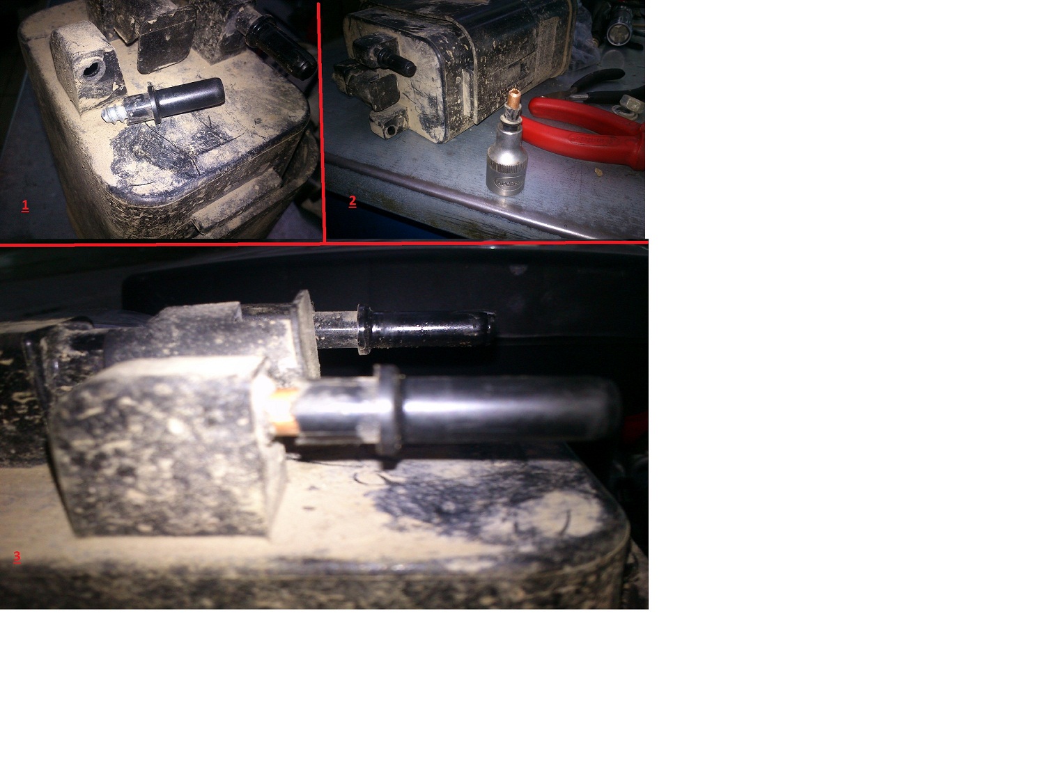

Приехала нива "После вашего ТО" загорелся чек по Клапану Адсорбера. (фото1)
Что интересно , если бы слесаря сломав сосок , не замаскировали бы это (соединили откусанным болтиком) а оставили болтаться , то ошибка бы и не загорелась. А так ... заглушили дырку.
Починил медной трубкой , нагрел пояльником и вдавил. В итоге , поломку даже не заметно и всё функциклирует.
П.С. Потом часа два такую вот тройную картинку через Паинт делал stena.gif . Это вам не диагностика ... тут думать надо. wink.gif

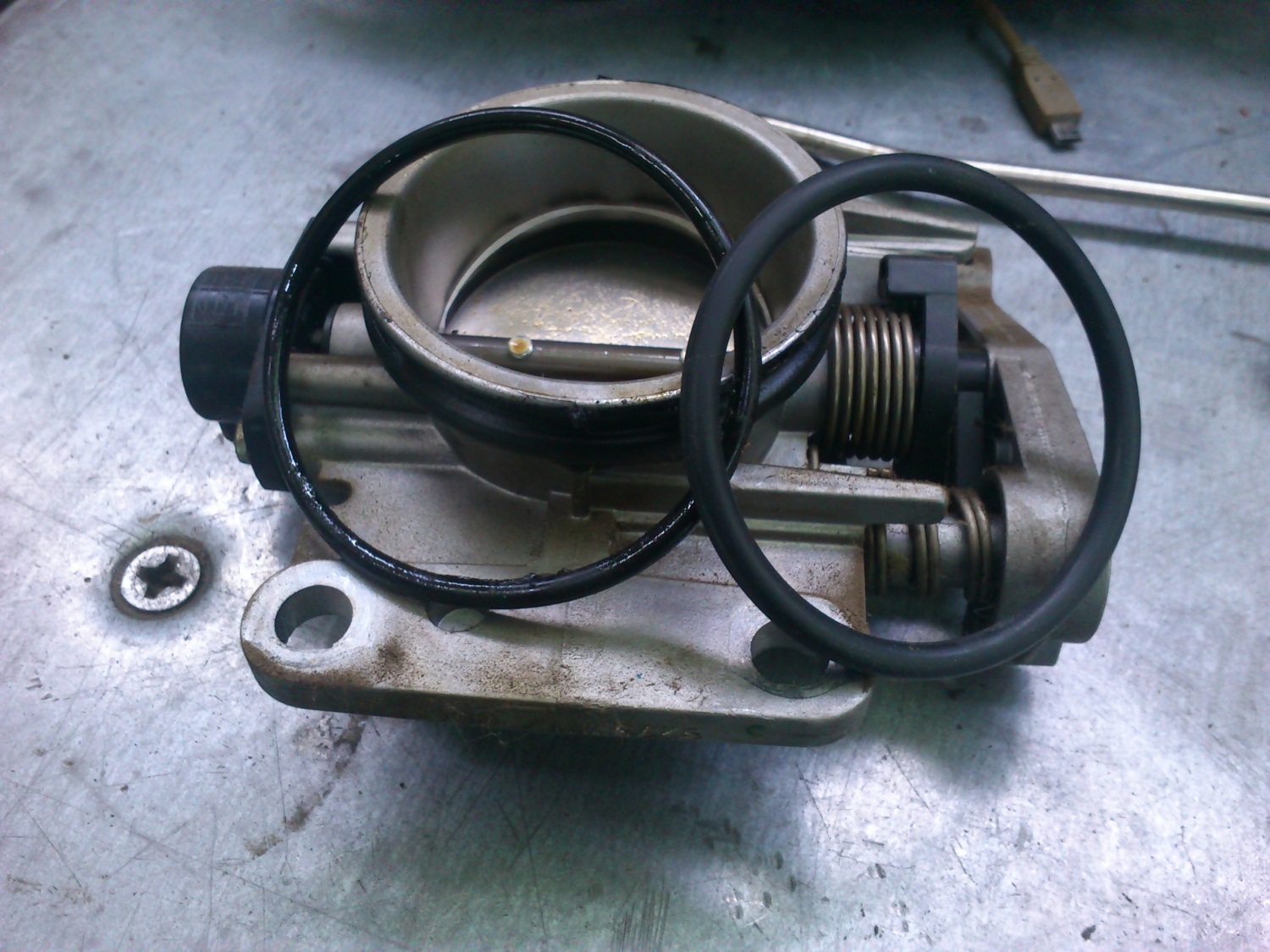

А вот так вот выглядят новые уплотнительные кольца на Ларгусе.
Старое кольцо почти не изменилось. Новое - современное , раза в два толше.
Этому ларгусу , я дроссель мотал изолентой год назад , на первом ТО (15000км). Теперь пробег уже 45000км. Снова начали плавать обороты на холодную.
Но прогресс на месте не стоит. Теперь новые кольца. Посмотрим на сколько хватит.

Цитата (dopstop @ 22.05.2015 - 09:40)
Приехала нива . по Клапану Адсорбера.
Тем летом тоже нива была,но с проблемой по зарядке и клиент пожалился ,что двигатель как то не так стал работать в последнее время.По зарядке сделал.
На заведённом двигателе если прислушаться ,было шипение,только сразу не понять откуда. Сказал ему снять запаску и вот !!! На клапане абсорбера отломлен штуцер шланга,что идёт на дроссель.При чём до того его отломил первый хозяин авто потом примазав его холодной сваркой.
Высказал предположение,что штуцер отломили когда ставили "запаску" под капот на место и тут он вспомнил,что действительно два дня назад снимал запаску yasno.gif .
Клапан (который на самом бачке стоит)был поменян на новый.

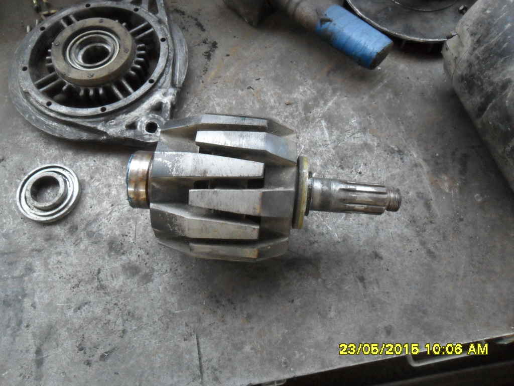

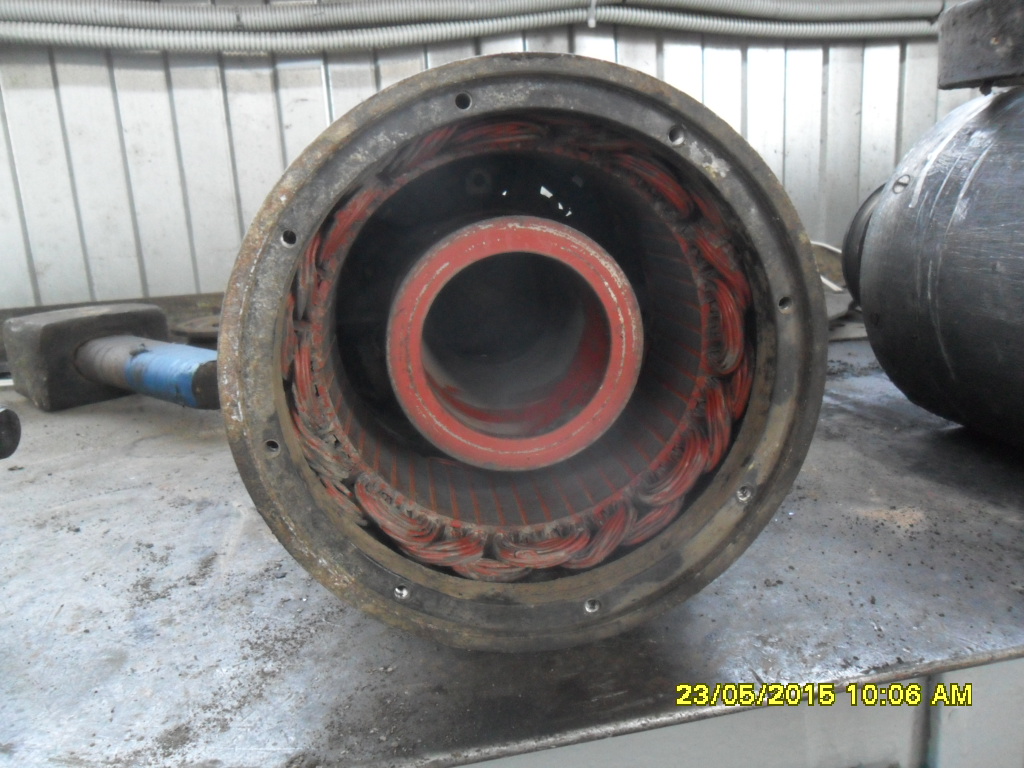

Генератор "Искра" автобуса "ТАМ"
Пришлось быстренько перебрать другой, а этот оставить на "потом"
Дата 23.05.2015 - 18:35
Генератор приводится во вращение шестерней,типа ,как компрессор на некоторых ?
Подшипник один передний двухрядный ? С Казахстана много всяких и других мимо проходят каждый час ,но такого ещё не встречал,экзотикой было два генератора подключенные паралельно ,но это на Германском автобусе,а Югославских близко не видел.
Можно чуть подробней пожалуйста ,особенно схемное решение.
Дата 23.05.2015 - 19:36
по 2 генератора стоит на корейских автобусах HYUNDAY globol. 2 боша соеденены параллельно на стартер, возбуждение у каждого через свою лампочку (верх, низ)
Искра приводится в действие двумя клиновыми ремнями. Передний подшипник однорядный открытый. Защищён "лабиринтом" от попадания пыли. Задний тоже однорядный, закрытый
Вид на катушку возбуждения. Закреплена на задней крышке, имеет 2 обмотки.

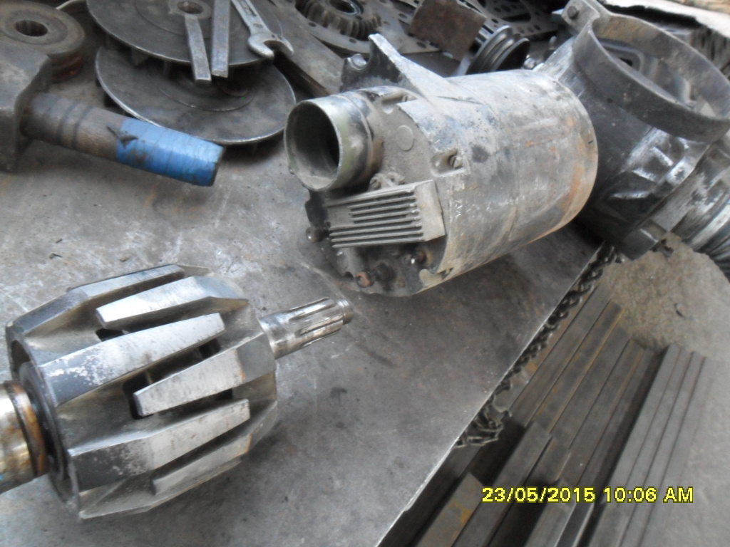

Дата 23.05.2015 - 19:40
А тут видно заднюю часть и реле напряжения.
Если лампа АКБ не загорелась, стартер не включается и зажигание не выключается. Замок блокируется в положении вкл. и ключ не отдаёт
