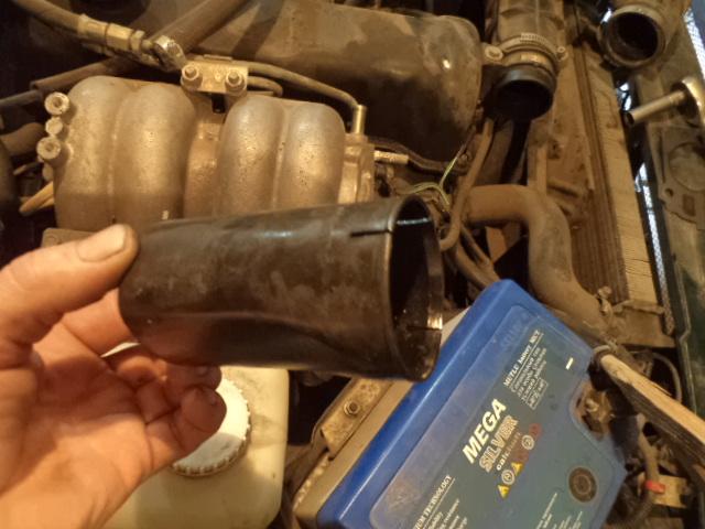

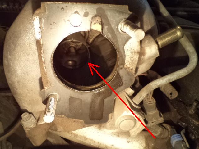

Только-только в чреве впускного рессивера ВАЗ-2107 обнаружил что чего-то там внутри лежит... blink.gif
Дата 29.05.2015 - 13:08
Сотворив крючок из проволоки добыл ее оттуда... Хрень какая-то пластиковая. Типа диффузора что-то. Если она должна была на входе в рессивер ставиться, то негожа она туда уже. Прошу прокоментировать... smile269.gif
Дата 29.05.2015 - 17:22
Это штатная ерунда. Для чего, сказать не могу. Проваливаться не должна. Должна держаться краем в том отверстии, к которому прижимается дроссельный узел.
Частенько наблюдаю, как эта ерунда, болтается там внутри ресивера. gruzin.gif

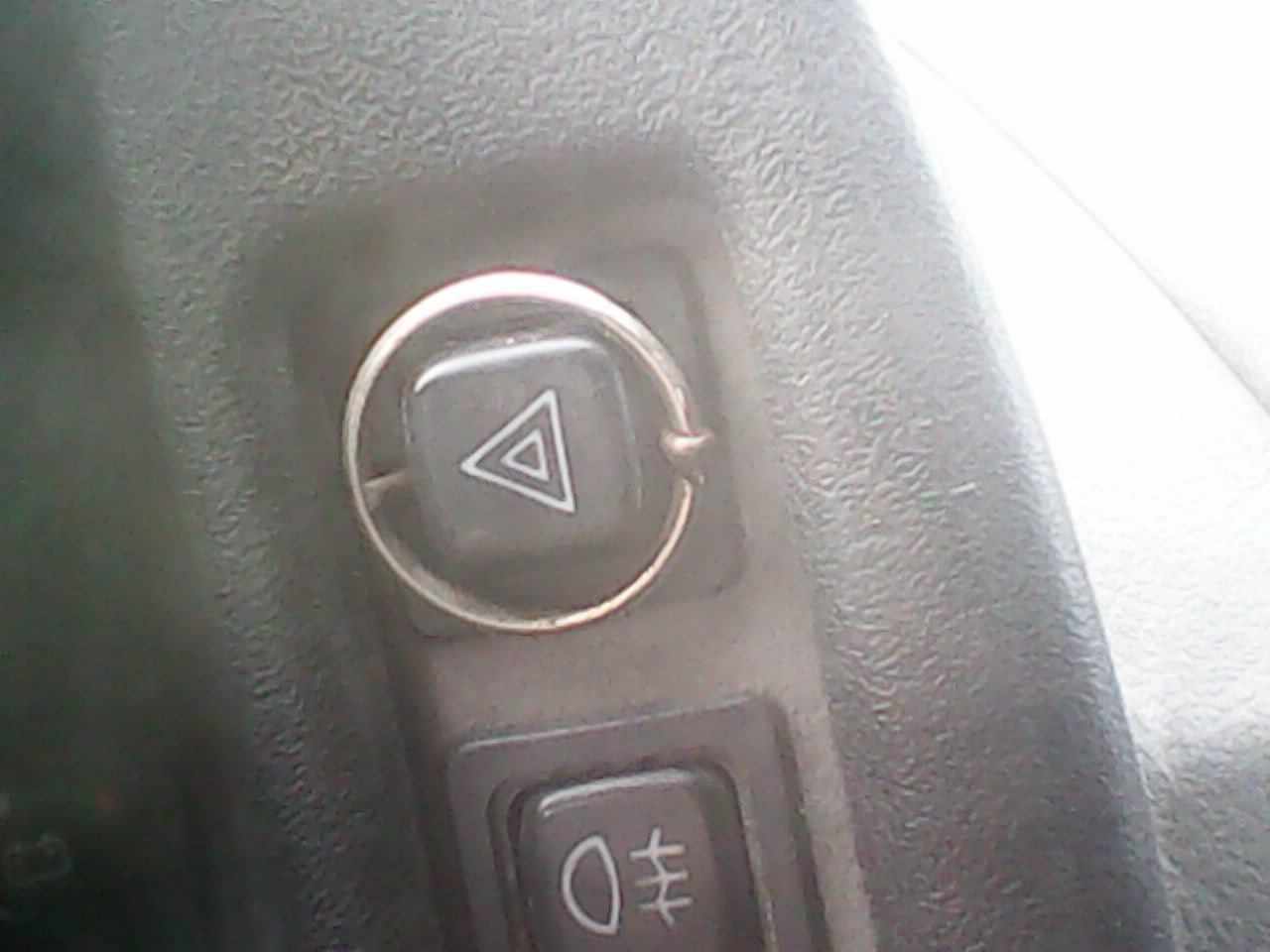

Не так давно была газел, воот с такой кнопочкой.Что называется выдерни чеку.Ваши мысли, кому попадалось?, пока не расскажу.

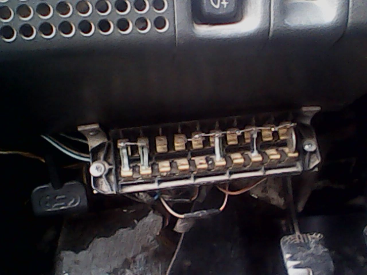

А это вот так доработали 99.

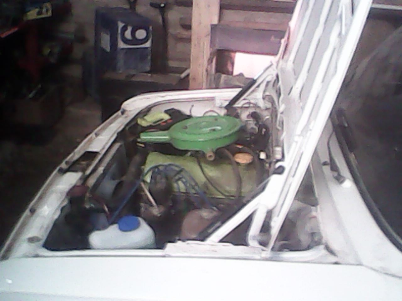

Вот так капот у 6-ки открывается, удобно, но в исполнении геморно.
