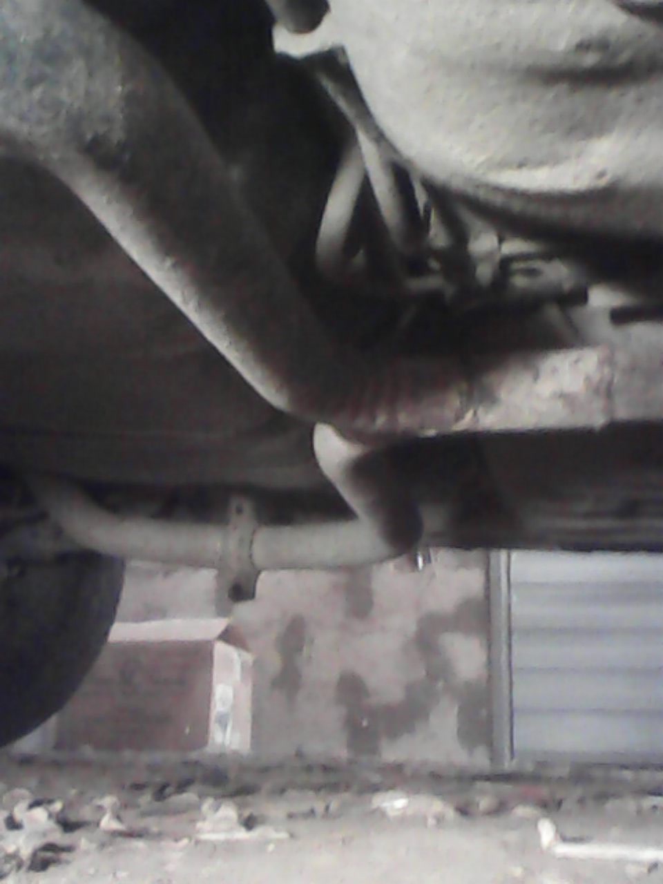

Змей о двух головах, мож уже выкладывал.
Дата 2.06.2015 - 13:43
И вид снизу

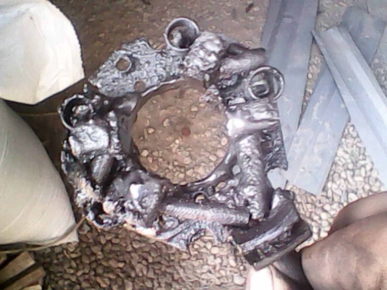

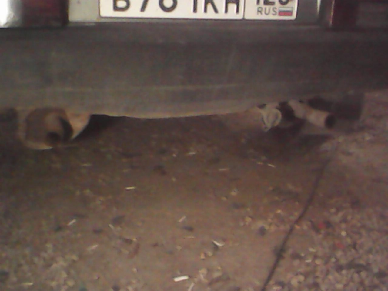

Дата 2.06.2015 - 13:45
Колхозная красотища

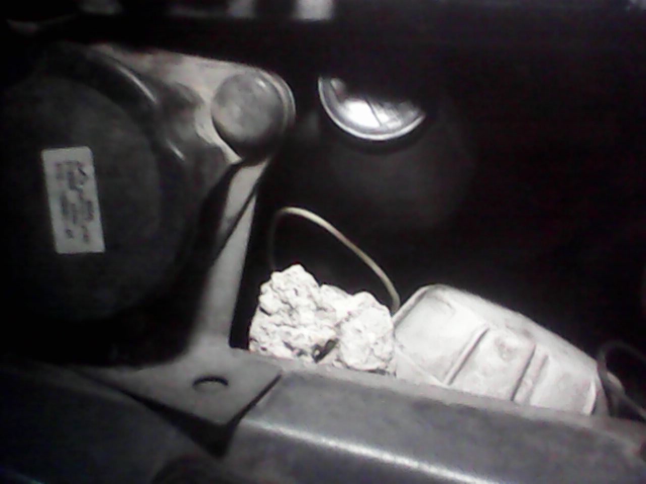

Дата 2.06.2015 - 13:48
камнекорректор фар
Дата 2.06.2015 - 13:53
ООчень мощный

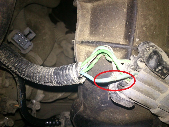

Интересный вчера денёк был.

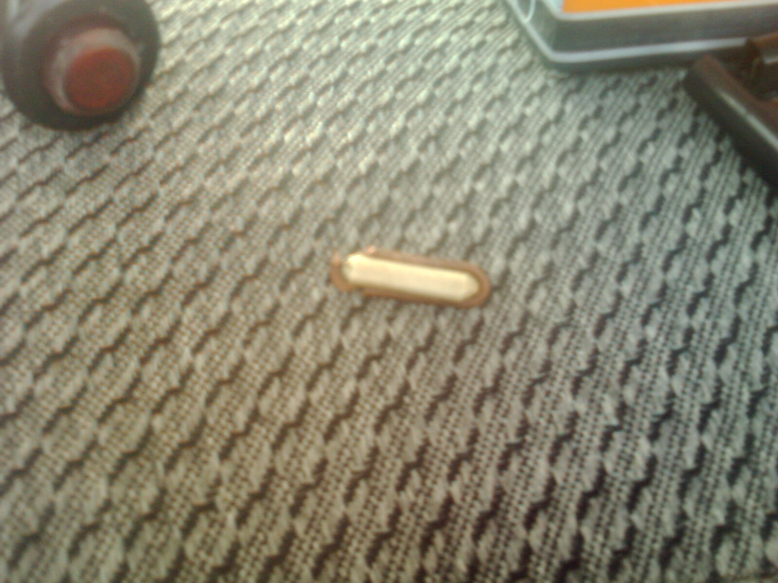

Сначала приехала калина со сгоревшей катушкой. Управляющий провод перетёрся у разъёма.

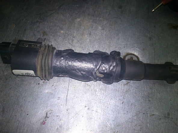

Дата 3.06.2015 - 10:26
Потом восьмиклапанная калина с пропусками по первому циллиндру - перетёрся провод форсунки и она лила , не закрываясь.

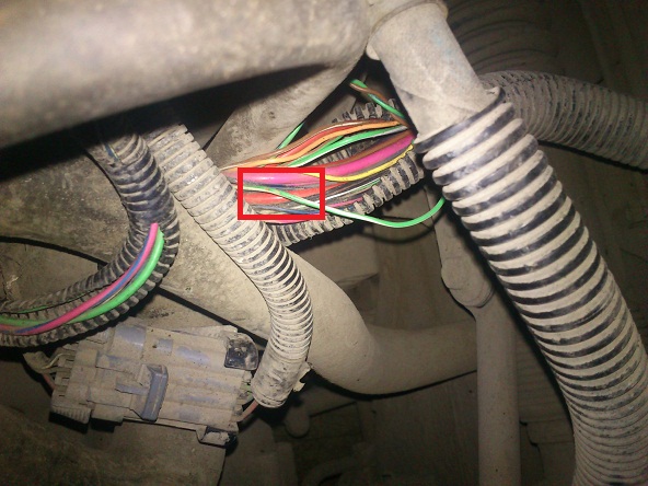

Дата 3.06.2015 - 10:28
Потом ещё одна калина , на которой уже успели поменять электро дроссель из-за ошибки 2135, не помогло.
Я нащёл повреждённый жгут под термостатом. Жкут перетёрся об хомут шланга и проплавился до голой меди.... Не уверен , что это единственная проблемма , но отправил проверять.

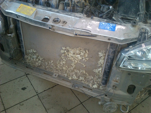

Жара .....
А вот фотка для любителей бабочек.
Дата 3.06.2015 - 10:39
В этом же месте и тоже на калине,перетёрся и отгнил +12в на ДМРВ ,другие несколько проводов были также на подходе.Протёртые гофрой .
