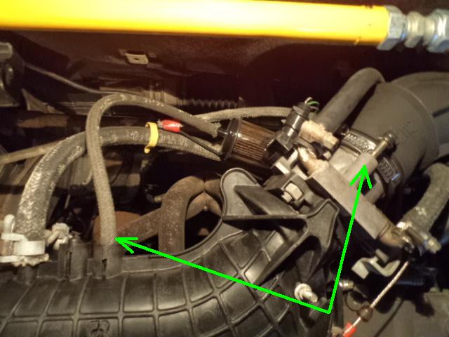

Тут как бы поправочка к сюжету... точнее бы было "Что было вчера интересненького..." Но вчера уже не осталось сил на сюжеты. Короче, на "одинадцатой" вот такую штучку усмотрел. Шланжик картерных газов зацепили на один из штуцерков рессивера, а штуцер дросселя заглушили заглушкой снятой со того же штуцера рессивера. Клиент утверждает что нашел эту продвинутую идею на одном из форумов... в общем... боцман, якорь дроссель чист! smile.gif

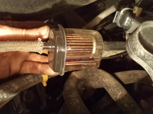

И фото фильтра с отстойничком. В отстойничке собралось немного масла. Прокоментируйте пожалуйста...
Дата 5.06.2015 - 21:30
В дросселе калиброванное отв. для вентиляции. Возможно увеличение оборотов ХХ. Или будет слишком мало шагов РХХ. Со всеми вытекающими.
Если жиклёр вставить, то проблем быть не должно.

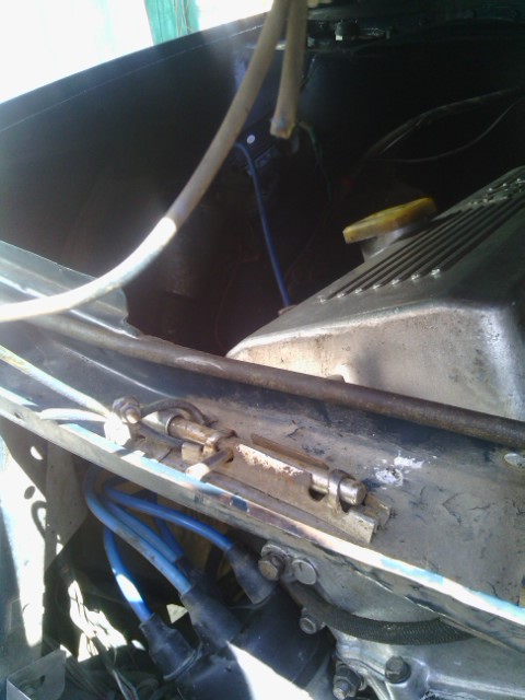

Вот мои сюжеты "золотых ручек",презжал на днях АЗЛК 2141(автомобиль заранее лишёный качества).

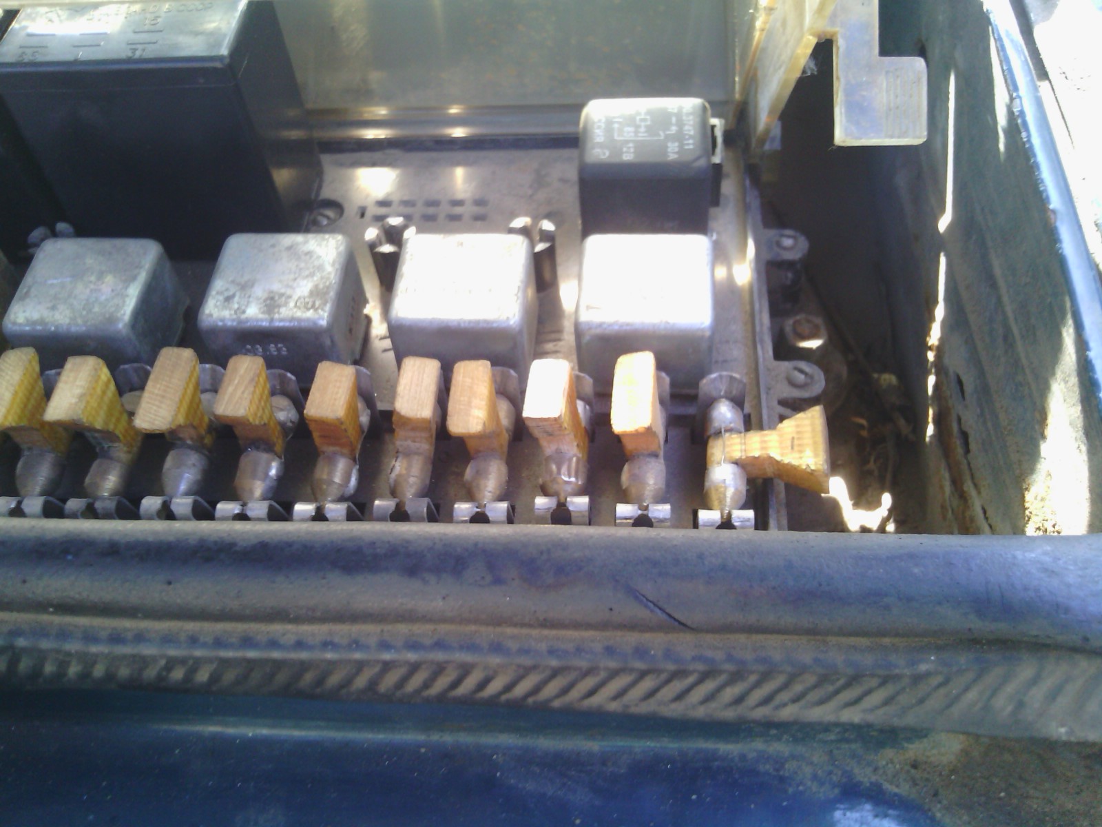

И ещё одно великолепное решение от АЗЛКа.
