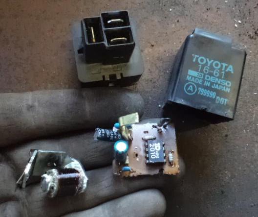

И у меня сегодня, до обеда ВАЗ-2110. 16 клапаночкофф. Стартерок плюс масса на КПП. А с обеда "завис" минигрузовичек "Тойота Хейс" 1988 г. Проездом из славного города Москва. Перезаряд. Дым из под панели. Сегодня пока предохранители... новый АКБ на подзарядку... и реанимирование реле поворотов (оно сгорело от перенапряжения). Купить у нас такого нереально, а вот "причевенгурить" чего - то мы завсегда (благо не сложно). Вот фоточка внутренностей той погибшей бесславно релюхи...

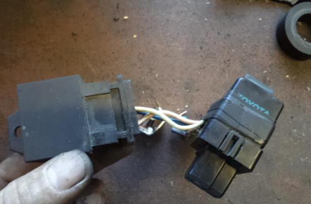

Выкинув внутренности, припаял просто провода к контактам "Тойотовского" разъема да зацепил их на наш штекер. Будет теперь "Классическая Тойота" laugh.gif Реле поворотов от ВАЗ-2107.

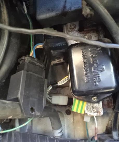

И в салоне... под панелью... Теперь клиент свои повороты в любой точке за 100 руб починит самостоятельно. В магазинах еще полно такого добра. smile445.gif
