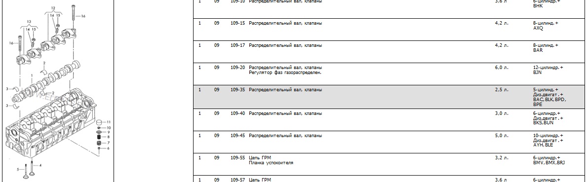

Сегодня был один клиент,с жалобой на разрушение распредвала,я аж в шоке от такого,на авто не за бюджетные деньги.
В итоге это Туарег с двигателем 2.5 ВАС.турбо, 2006 года.Человек просто заехал куда-то для промазать прокладку крыжки клапанов в углах подтекало маслице.В итоге получил список на круглую сумму.Ну и более круглую по всей видимости за работу,так как приехал ко мне чтобы удостовериться в том,что распред вал может разрушиться.
А дело вот в чем,некий бывший хозяин был жмотом и заливал дешевое плохое масло,с помощью которого разрушился хромированное покрытие гидрокомпенсаторов,и естественно начало точить распредвал как наждаком.А сколько стружки находиться в поддоне,страшно подумать.

Stoian я вскрывал крыжку клапанов и лично осматривал РВ,объяснить ХЗ как,надо было фотку делать. Короче там такие задиры на кулачках,как при провернутом КВ.
1=нагар по крь!шки клапанов например, внутренние пространства= отсутствует как элемент.
Пробку поддона не снимал,и так понятно что стружка присутствует.Там визуально дырки от хрома на гидриках.Из 10 кулачков задрано около 4х.Остальные не разглядывал.Этого достаточно,чтобы приговорить РВ и Гидрики с вкладышами.В принципе,это клиент приехал с вопросом "Нужно поменять РВ или меня разводят??". Я чисто посмотрел и согласился.Просто отмел лишние не нужные работы,которые ему пытались втюхать.

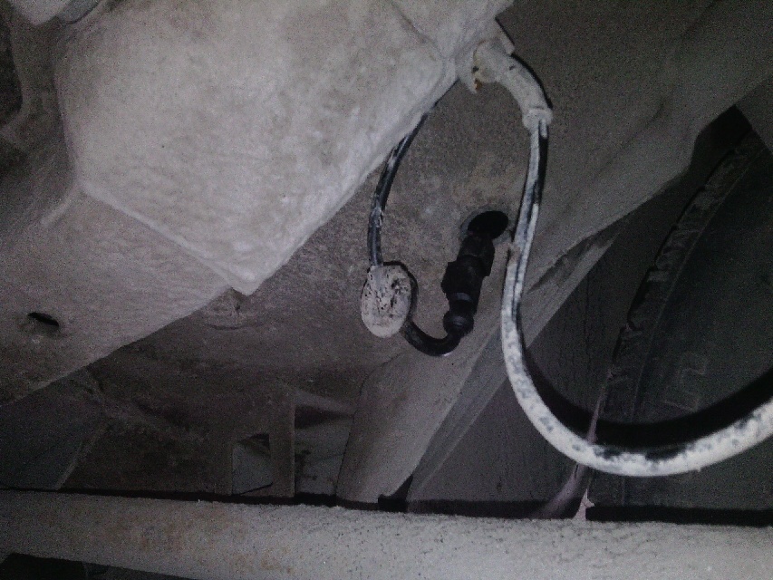

Вчера пориехала нива с ошибкой по заднему правому датчику ABS .
Чтобы про диагностировать датчик нужно , как минимум добраться до его разъёма. А провод из датчика уходит в салон.
Ну ... я ( diatel.gif ) полез разбирать салон... Снял сидения , снял боковину , поднял бронелист ....
Разбираю и думаю - "Да на АвтоВАЗе работают уроды , которые засунули ЭБН на ниве в такую Ж... , но ведь не могут они быть такими уродами ..?"
Лег под машину , выдернул резиновую заглушку и достал разъём . Работы на 30секунд. А я .... diatel.gif
Дата 13.04.2015 - 06:56
Сейчас попробую выложить фото. Телефончик у меня примитивный , фотки получаются размером с 1.5 мБ. Выложить трудно.
П.С.
Вроде получилось .....
