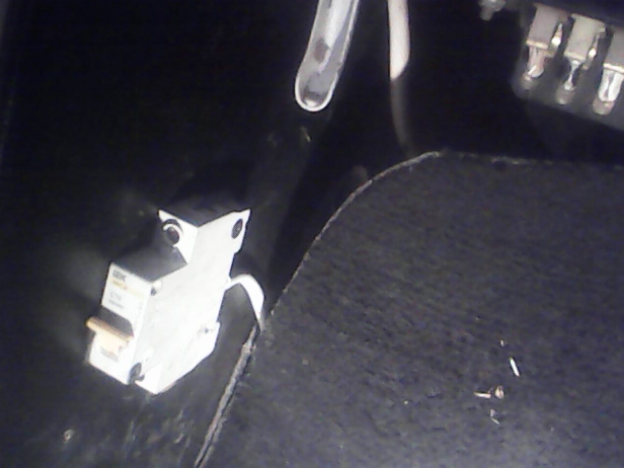

Противогазостартер.
Дата 10.08.2015 - 12:58
Не влезай убьёт!

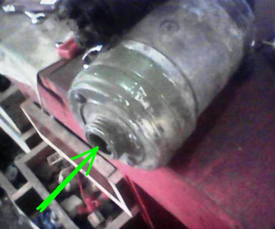

Не удалось избавиться от подзаедания выхода бендикса в новом стартере, пока не поменял вилку.

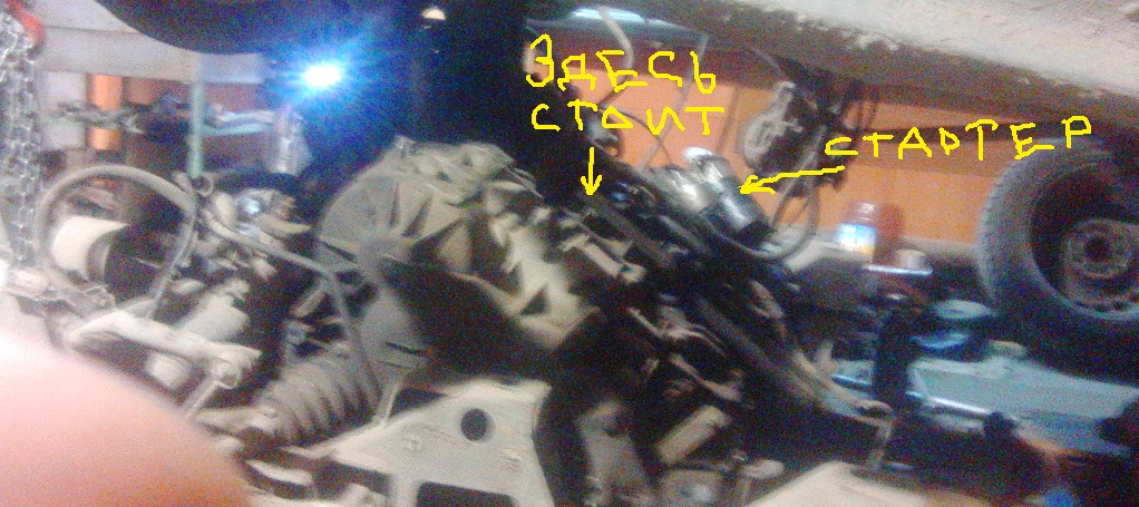

Очередной мерен поразил своей заботой о ремонтниках.Vaneo 1,9 мотор АКПП.
Чтобы снять стартер нужно немного открутить мотор с кпп и подрамником вместе,а кузов приподнять повыше!!!
Аккуратнее называйте цену при снятии стартера.
