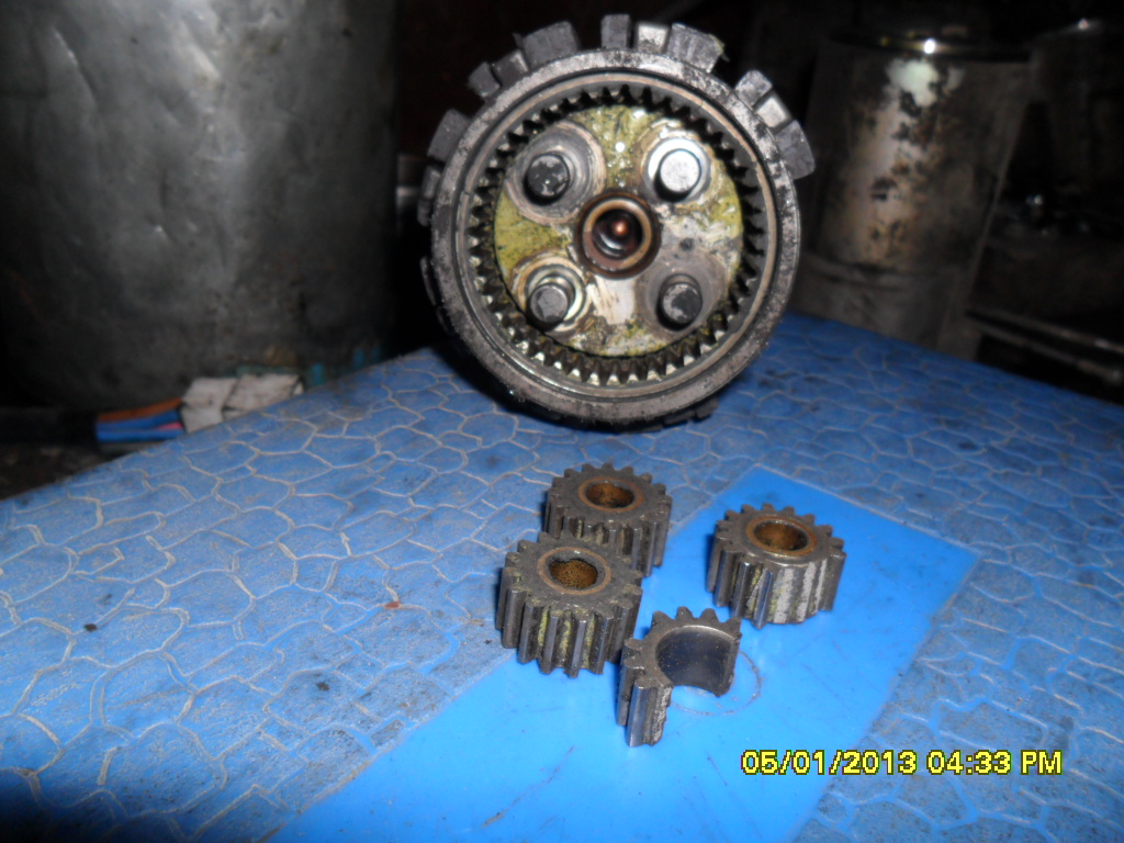

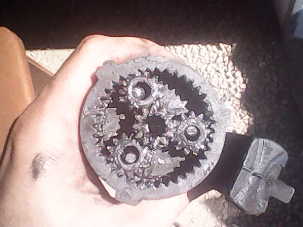

кзАтэ-забыли положить подшипники.
Оказывается это не случайность... unsure.gif Я уже выкладывал такую фотку - так меня "отканифолили" там по полной - типа такого не может быть. Но, Николай, оказывается это может быть совсем не КЗАТЭ и не кетайское АТЭ. Это, насколько я понял, на оптовых базах ребята балуются самосбором агрегатов из того что в наличии в ремкомплектах. Но ведь, сцуко, работает же... и наружняя шестерня пластмассовая, не стальная! У меня тот с металлической наружной шестерней вроде был...
Дата 21.08.2015 - 15:31
Работает так точно. Только когда смазка пересыхает,начинает подклинивать.Разобрал-помыл-смазал и в путь. У мицубишных стартеров зачастую от сухой смазки начинают изнашиваться втулки,на своем стартере на 2х шестеренках втулки почти полностью износились,а стартер работал до последнего.
Дата 21.08.2015 - 16:37
Впервь!е вижу похожее. Вроде, кроме втулки, забь!ли и термобработки шестерни сделать. Ето при сталная внешная. А если при пластиковая, обезательно она ломаеться, а остальное ещо годиться, после замена касеть!
П.С. На второй взгляд заметил, что и средняя шестеренка как то необь!чная - к ротора на шлиць! держиться. Тоже не встречал.
Дата 21.08.2015 - 18:08
Внешняя не стальная и треснула естесно в 2-х местах.Тут подшипники должны быть , а их нэт blink.gif
Дата 21.08.2015 - 21:41
Интереснь! случай. А вообще желть!е стружки от втулки видно? Или думаешь, что игольчать!е подшипники должно бь!ть. Тоже не встречал. С какой машине ето?
Дата 21.08.2015 - 22:43
Встречал втулки и игольчатые подшипники.
Попадались и изношенные до нуля втулки.
