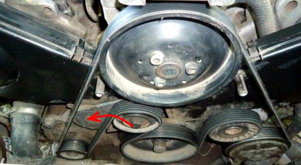

Ауди А6.... новый ремень "генератора"... В результате его установки получился просто неуловимый недозаряд АКБ. То все нормально, то падает напряжение до 13,6В буквально от подогрева сидений... Вчера часа три хлопнул на снятие простых замеров и остальных ознакомительных мероприятий. Один шкив генератора покрутить под тяжением ролика чего стоит - трудно чем либо подобраться. Обратил внимание сразу на то как облегает ремень шкив генератора - будто петлей, а на фото линии ремня параллельны и это важно для натяга. На этом же фото показано стрелкой куда сместился ролик при новом ремне. В общем, вся беда случилась из-за чуть более длинного ремня от штатного. Сегодня клиент дома сам снял генератор. Принес. Мы его откатали на стенде и я "уперся" в букс из-за ремня самым непримиримым мнением (вопреки его интернетовского предположения о загадочном диодном мосте). Сейчас созвонились - ремень поставил старый, натяжной ролик смазал (где нужно), заряд устойчивый! Но, все равно не верит, -Поезжу эти дни, говорит, -Посмотрю...

Андрей,забудь про шкив генератора ,зри в корень ,посмотри на площадь шкива коленвала при чуть длиньше(по стрелке) ремне и что получится yasno.gif ,именно на шкив коленвала,его площадь соприкосновения !
И всё встанет на свои места.
