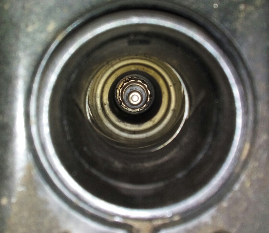

лягушатники мать их.... ситроен с4 первый раз встречаю, свечка

На Пежо такую встречал,14мм 12 гранная удлинённая головка.

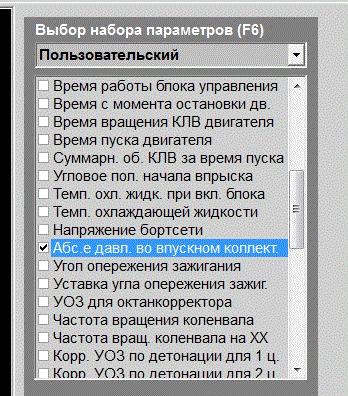

Сегодня (настроил опять свою "диагностику" на днях), по случаю, начитавшись наскоро нетоффф, на карбюраторной ГАЗели установил октан-корректор с -4 на -2 (так понял что в общем итоге должно быть 12 градусов с октаном в -2). Никогда с ними дела не имел и не планировал (в гараж не заходит тентованная/будка/автобус ГАЗель), а тут одноклассник пристал - тупит, хочу пораньше угол... вот К-Лайником дотянул до ворот гража до разъема под капотом и ..... заделал минус smile.gif В интернетах пишут что с этим углов при прогазовке уже должно быть "прозванивание" по железу, да ни хрена, ничего подобного. Карбюратор недавно карбюраторщик настраивал (вроде бы настроил) вот и посоветовал пораньше зажигание поставить, и, типа, все будет "тип-топ". ДАД новенький. Трубку сдергиваешь - ХХ пропадают почти. А ОпенДиагом так и не сообразил что посмотреть по ДАДу - "ДМРВ расход воздуха" включил - идут данные! Да там до черта этих пунктов... будто самолет какой сверхзвуковой...

Привет, Андрей, попробуй наоборот, в "-" крутить. А детонацию услышишь, даже на месте.
Как понять?
MAP, давление во впускном коллекторе, не знаю как в Опен Диаге обозначено.
Я не спец по Газелям. Очень давно карбовых не видел.
Но обычно, около 30 кПа.

Микас 5.4 или 7.1? Посмотрите как установлены распредвалы, скорее всего не правильно установлены градусы.
Дата 20.09.2015 - 11:53
Цитата (coon @ 20.09.2015 - 11:03)
Как понять?
Паш, это серьезный философический вопрос... smile.gif На Микасе 7.1 (рис.) в типовых параметрах угол опережения "плавает" от 11* до 17*. Октан коректор +/-5*. И если подходить к основному углу с точки зрения октан-корректора, то выходит что установив -2* вместо -4х* я увел зажигание в позднее? Хотя в нетах мы наткнулись на другую "формулу" с уверенными рекомендациями, да так и сделали... Все как-то наскоком произошло, я никогда этим карбюраторным Микасом даже не интересовался.
По ОпенДиагу - просматривал все хоть и два раза, но наспех, может что и просмотрел. Хотя очень хотелось этот ДАД посмотреть.
В принципе он у меня постоянный "гость" и вникнуть в дальнейшее не проблем. unsure.gif
По распредвалам уже побеседовали (смотрю *Колдун* Владимир Борисович уже отписался). Дело в том что двигатель купили новый в ближайшем сервисе ГАЗ (там его и установили сразу) хоть и прошло уже пара лет, но ГАЗелька эксплуатируется на короткие расстояния (до 100 км) и не в жестком режиме (скажем наоборот, чаще в максимально тихом - похоронная служба). Но, говорит, сразу, с установки двигателя - тупая работа. Сачала думал обкатку нужно пройти, потом до диагноста пару раз, теперь к карбюраторщику и ко мне.. (посетовать smile.gif ). С распредвалами теперь, с его слов, только до случая - какой нибудь ближайший ремонт.
А угол мы ему "подвигаем"... Позвоню сейчас, поболтаем еще...
Дата 20.09.2015 - 12:21
Может выбрать Микас-7.1КЗ?
Хотя и в обычном есть.
А октан корректор когда то под газ двигал. И, если не изменяет память, в "-" получалось раньше. В общем, мне тогда показалось, как то не логичным.
Но в твоём случае, это полумера. ИМХО - Причина не в нём.
