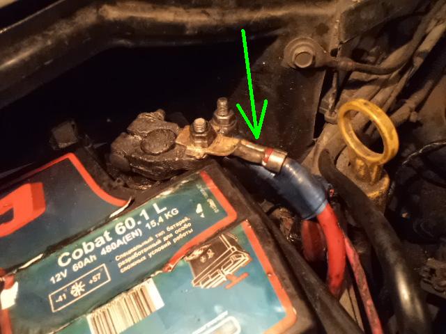

И еще прикольчик - сейчас, под вечер уже звонили-договаривались "какого-то Форда" на завтра починить. Пытался узнать что за Форд такой, в ответ - х.з. Спрашиваю - Чей? Какого-то Ромы... притянет какой-то Леша... Но ты будешь уже четвертый мастер к которому этот Форд потянут! Один мастер сказал что виноваты "мозги", другой мастер сказал виноват стартер...
Форд сегодня оказался старенькой Сиеррой 1.6j. моновпрыск 1990 г. А владелец - Максимом. Стартер действительно ушатали (щетки в хлам), а по части "мозгоф" достаточно было соединить/почистить все плюсовые провода на АКБ (клемма была заменена на свинцовую) и все заработало отменно. smile.gif

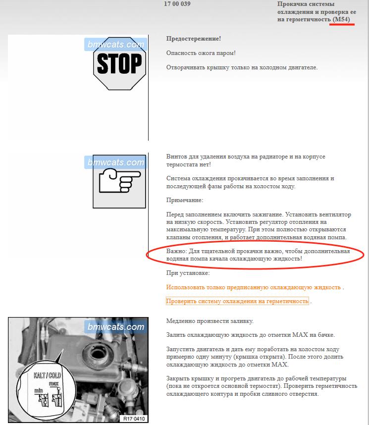

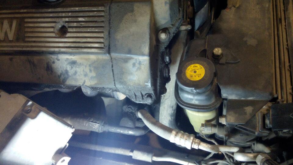

Рассудите. Сегодня была бмв39 2002г 54двс жалоба на то что стал часто срабатывать доп вентилятор и печка дует теплый воздух. Антифриз есть в двс не кто не лазил хозяин девочка по сканеру авто греется до 106г печка начинает дуть горячим при 4т верхний патрубок горячее чем нижний,при оборотах одинаковы.Я приговорил помпу.Моторист сказал что помпа не причем.Либо термостат либо воздух в системе.Не ужели я ошибся?

Походу воздух stena.gif kto1.gif блин надо же было так.

Если всеже на 4т.о. греет,то это не помпа,а отсутствие тосола или антифриза,просто помпа пытаеться нагнать давление в сторону охлаждения (а печка это тоже охлаждение) а взять жижу без оборотов неможет.Если присутствует пузырь,то помпа его может не продавить,из-за того,что сама наполовину заполнена.Очень помогает слив жижи,полностью и повторное медленное заполнение или заполнение системы на запущеном двигателе.
А чтобы отсечь термостат,нужно при прогреве проследить за патрубками радиатора,если температура у них разная до определенного момента,пока не откроеться термостат,то норма.
