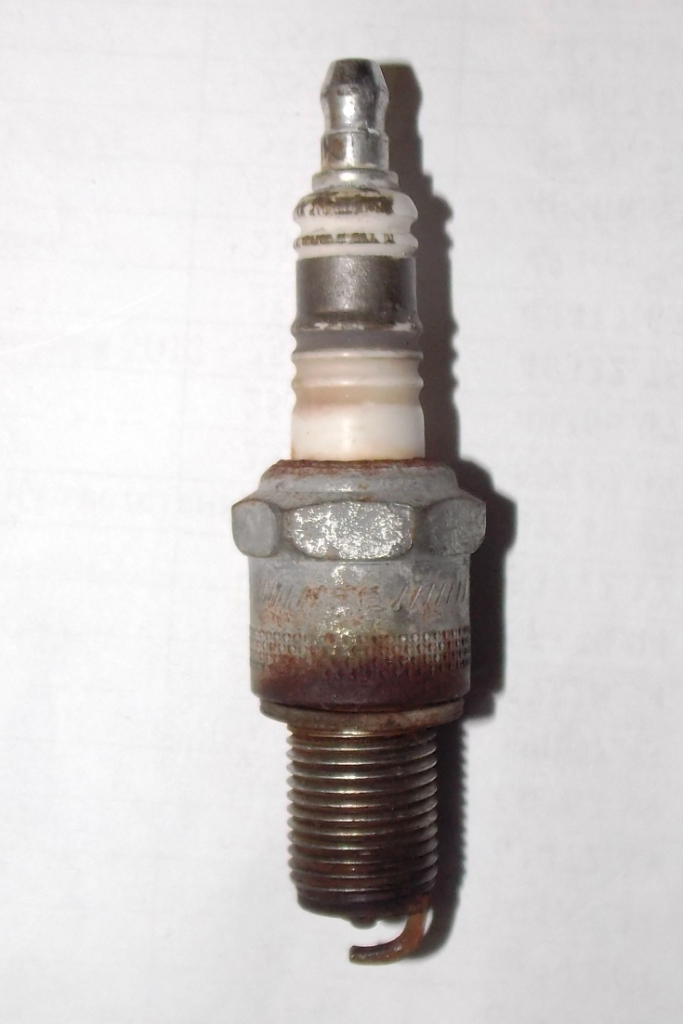

Цитата (Андрей @ 10.04.2015 - 08:24)
... Писал тут на форуме, гремя всеми бивнями, о обязательной очистке свеч перед тестом Шульгина Ссс. Вчера же...
Ага, вот тоже хотел... Только не понял с какой стороны чистить... Уж очень хочется узнать производителя свечи!

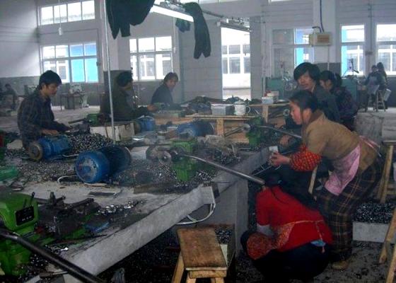

Дата 19.04.2015 - 09:18
Влад, делают их вот тут: http://fishki.net/auto/159534-kak-delajut-...tae-8-foto.html. Идут оптом/мелким оптом на развес или кучками/жменьками/горстями (кому как удобнее). Приобретаются нашими крутыми бизнесмЭнами.... здесь уже ставится удобная лейбла и заворачивается фирменная паковка... и вот... ЗДРАВСТВУЙ РАСХОДНИК! Т.е. забарахлила - купи новое.
По поводу отсутствия названия на этой - так сворована у вора (два удовольствия в одном флаконе). Или ты действительно думаешь что только одни РЕАЛЬНЫЕ свечки в свои движки крутишь...

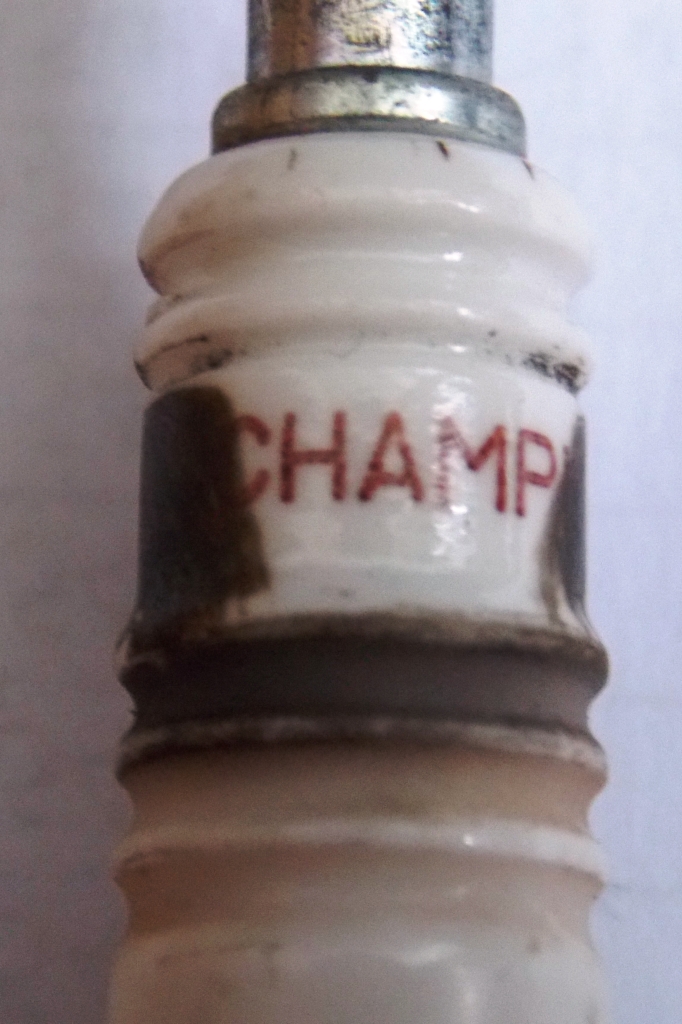

Дата 19.04.2015 - 10:24
Цитата (Андрей @ 19.04.2015 - 09:18)
... По поводу отсутствия названия на этой...
Название на обороте. Просто его "зашило"
Део Нексия, пробег 120 тыс. Свечи родные Чемпион, зазор мин. 2 мм. "А зачем свечи менять, она же едет".
Дата 19.04.2015 - 11:05
Вот-вот и я все о том... Если сказать словами классиков "Вас обманули! Вам дали гораздо лучший мех!!!" Део Нексия с завода комплектуется свечами зажигания по имени NGK.. wink.gif

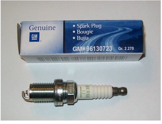

Дата 20.04.2015 - 01:16
Цитата (Андрей @ 19.04.2015 - 11:05)
Если сказать словами классиков .... Део Нексия с завода комплектуется свечами зажигания по имени NGK..
"Меня опять терзают смутные сомнения... У Шпака — магнитофон, у посла — медальон...", у Daewoo - NGK.
Что-то мне подсказывает "мне сердце вещует", что оригинальные свечи для Daewoo - GM, secret.gif .
Дата 20.04.2015 - 01:50
Как там говорится? "Истина где-то рядом!"?
Дата 20.04.2015 - 01:56
Уточняем secret.gif Деу Нексия ремонт
Цитатка:
На двигателе F16D3 применяются свечи зажигания NGK BKR6E-11 или их аналоги других производителей. Зазор между электродами свечи 1,0-1,1 мм. Размер шестигранника свечи под ключ - 16 мм.
На двигателе A15SMS применяются свечи зажигания CHAMPION RN9YC, NGK BPR6ES или аналоги других производителей. Зазор между электродами свечи 0,7-0,8 мм. Размер шестигранника под ключ - 21 мм.
Дата 20.04.2015 - 10:04
Cогласно оригинального каталога NGK .

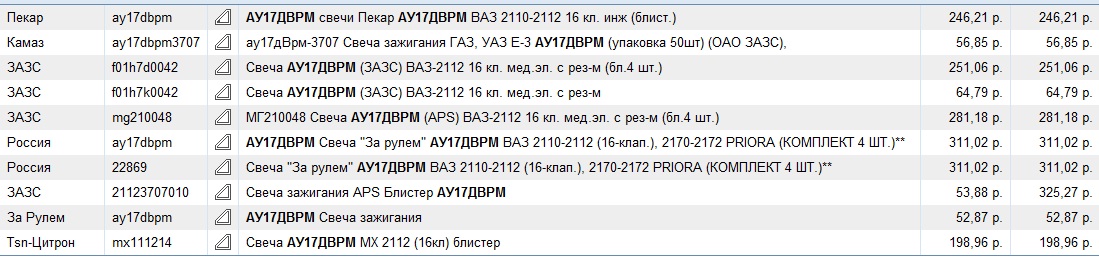

На свою Нексию 1.6 ставлю только АУ17ДВРМ
Импортные- 90% китаеза....
Дата 20.04.2015 - 16:55
Где возможно,тоже предпочитаю АУ17ДВРМ,но продавцуы почему-то неохотно их завозят.
Дата 20.04.2015 - 23:08
Или я чего не знаю!!!!
