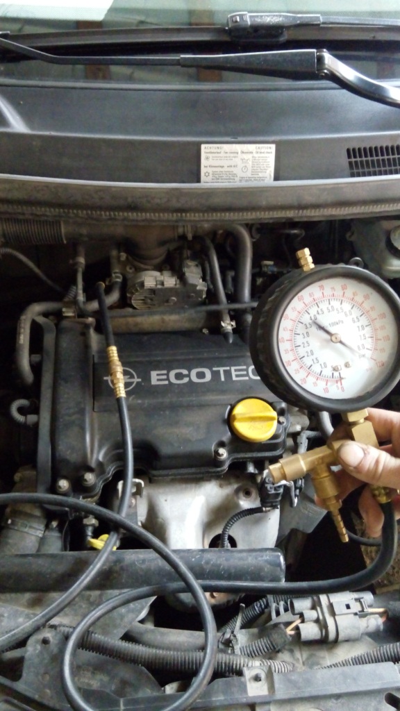

Это по поводу колхоза.Российских запчастей на иномарку.Пусть вы за работу отвечаете,за запчасть даже производитель не отвечает.Бензонасос и регулятор давления лада.
Дата 20.10.2015 - 11:52
Ну а регулятор то нахрена ставить с ВАЗа,достаточно обычно и просто насоса. Уже туева куча таких по белу свету ездит.
Дата 20.10.2015 - 12:05
Жень они целиком весь модуль выкинули,и это в корячили.Не знаю чем думали.
салмыш
Дата 20.10.2015 - 13:21
россия оренбургская обл.
Сообщений: 76
Пользователь №: 14995
На форуме с: 12.09.2009
предположу что развязку на обратку не собрали поэтому и шпарит давление
Дата 20.10.2015 - 14:26
Собрали они там все.Мы регулятор поменяли,но он потом опять заклинил.Пусть мозги не делают,не надо покупать авто которое не можешь обслуживать.Пусть берут модуль,поменяю.
Дата 20.10.2015 - 14:56
Цитата (Геннадий22 @ 20.10.2015 - 14:26)
.....Мы регулятор поменяли,но он потом опять заклинил....
Ген с какого перепугу он заклинил?
Обычно сетка на нём забивается грязью, и тогда давление выше нормы прёт.
Там фильтр вообще как деталь присутствует?
