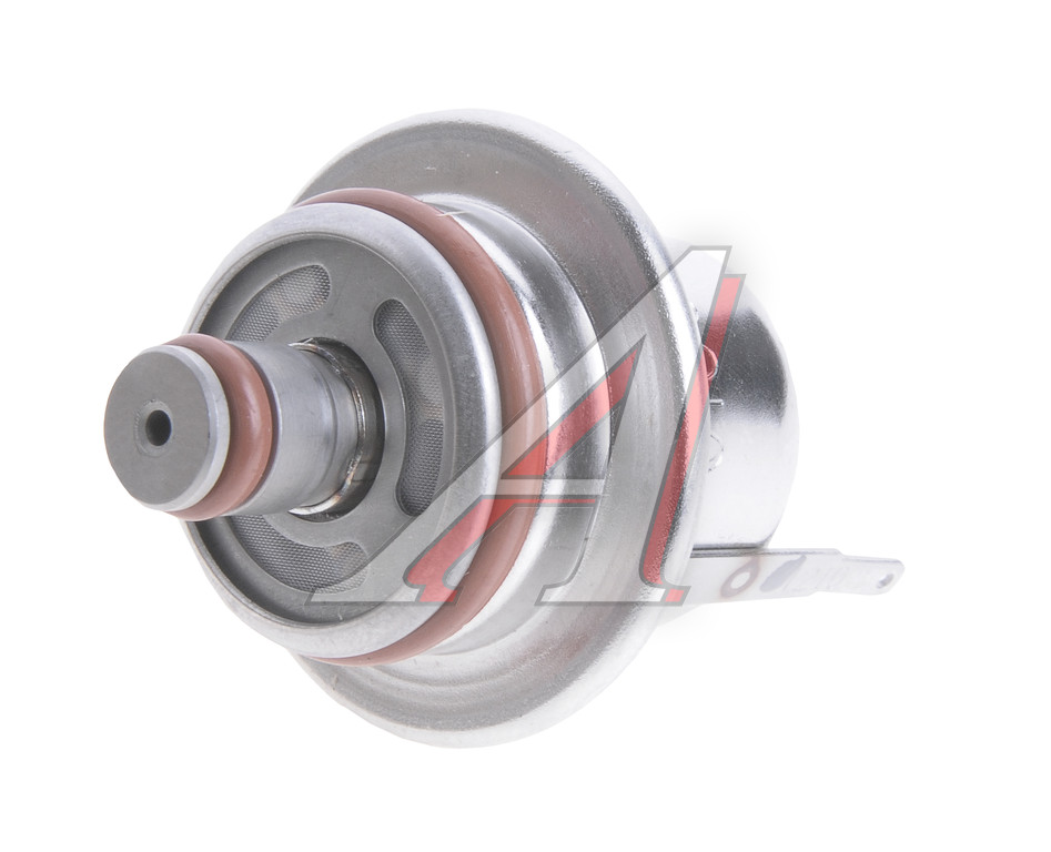

Цитата (Waka2005 @ 20.10.2015 - 15:56)
Обычно сетка на нём забивается грязью, и тогда давление выше нормы прёт.
Влад,извини за переспрос,а откуда у насоса избыточное давление от забитой сеточки???
Года 4 назад,была проблема на своем авто,ну не едет больше 120км/ч и все тут.
Юрий Васильевич (submehanic) порекомендовал тогда померить давление от насоса.В итоге при 2.8 не поедет авто в 3,5л так как тебе хочеться.А сеточка всего была забита.Насос напрямую давал 3-3.2кг. В итоге поставил Бош универсальный с новой Вазовской сеточкой,и все стало пучком,хоть 200 только максимум 185км/ч и все больше не едет.Извините за лирику.

Цитата (evgen58 @ 21.10.2015 - 22:02)
.... откуда у насоса избыточное давление от забитой сеточки???...
Жень, речь была о РДТ. Впрочем смотри фото...
Дата 23.10.2015 - 10:24
Вопросов немая. kto1.gif А я уж все книжки перелистал,какая такая сеточка. laugh.gif
В таких случаях,выкинуть и забыть,нужно новый ставить.
Дата 23.10.2015 - 19:24
Цитата (evgen58 @ 23.10.2015 - 10:24)
... В таких случаях,выкинуть и забыть,нужно новый ставить.
Компрессором или карбоклинером грязь сдувается-смывается за пару сек.
При замене бензонасоса проверяю сетку на РДТ в обязаловку.

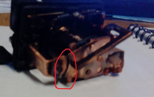

На LT-35 стоит подогреватель воздушный EBERSPAECHER,работал работал и в конце концов устал,а устало реле силовое. Может кто знает от чего релюшка перегорела??
Дата 29.10.2015 - 19:25
Вариантов не много:
КЗ
Вышел срок работы реле
Дата 29.10.2015 - 19:34
Цитата (ПростоДед @ 29.10.2015 - 20:25)
Вариантов не много:
КЗ
Это случилось в рабочем режиме реле,когда контакт был замкнут.Силовые провода между собой были склеены с краю,а в самом жгуте пока не разбирался.
Дата 29.10.2015 - 20:26
Контакты со временем подгорают, в следствии чего повышается сопротивление на контактах.
Далее возможны 2 варианта:
Выгорание контактов
Сваривание контактов.
Дата 29.10.2015 - 21:01
Выгорание контактов
Понял,спасибо.Честно говоря подумал,что сам отопитель угробил реле,и причина в нем.
