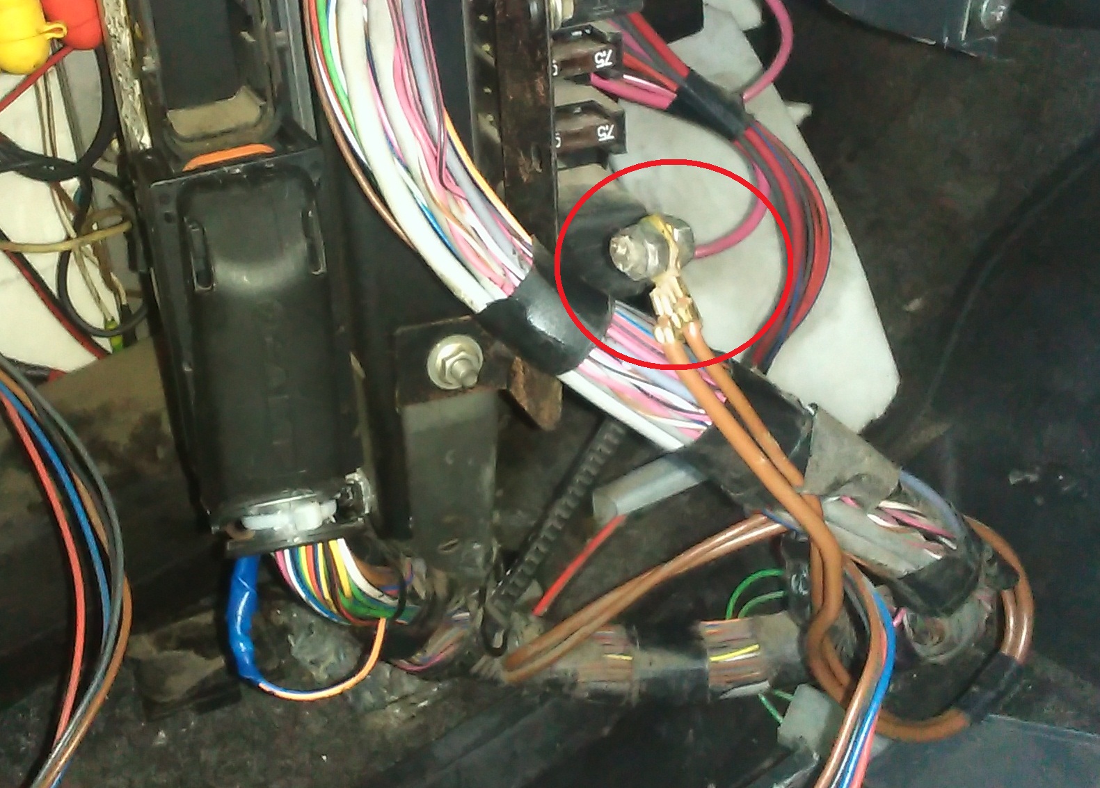

Ошибок нет, параметры в допуске, не глохнет... Решил все массы протянуть. Та масса , что под ЭБУ вроде держалась на месте, пока я шумку с пола не оторвал, шпилька массы отпала следом за ней...
Теперь сижу уже три часа без работы... если бы ни моя честность, мог бы промывкой форсунок заниматься и сетку ЭБН менять... То же рыба на без рыбьи.
