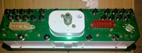

Ремонтировал Таврию вчера, в ходе работы снимал комбинацию приборов. Оказывается в комбинации установлено 25(!) ламп.
