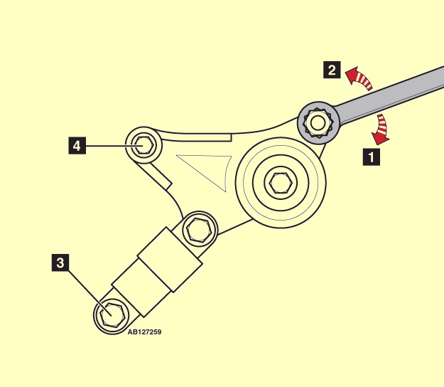

А может это поможет?
Присоединённый файл ( Кол-во скачиваний: 29 )
Присоединённый файл  ____.pdf
Дата 26.04.2015 - 19:30
Никак,не открывается??? kto.gif Но снять то я снял уже.Проблема в аммортизаторе была еще.Жду деталь,2 дня курю бамбук. smile390.gif

Специальные инструменты
Удлиненный ключ - № 09216-42010 .
Нормы времени - часы
Подготовительные операции
• Получите доступ к дополнительному приводному ремню из моторного отсека, через
арку правого переднего колеса и из-под автомобиля.
• В компоненты для снятия включаются:
■ Крышка двигателя.
■ Крышка панели капота (усилителя) (если есть).
■ Нижняя защита двигателя.
■ Подкрылок правой колесной арки.
■ Правый лонжерон переднего подрамника.
Снятие
• Поверните натяжитель против часовой стрелки для ослабления натяжения ремня Рис. 1
[1] . Специнструмент № 09216-42010.
• Снимите дополнительный приводной ремень.
Установка
• Приложите к натяжителю усилие против часовой стрелки Рис. 1 [1] .
• Установите дополнительный приводной ремень.
• Позвольте натяжителю сработать Рис. 1 [2] .
• Установите детали 8 порядке, обратном снятию.
Натяжитель дополнительного приводного ремня
Снятие
• Отверните болты натяжителя Рис. 1 [3] .
• Снимите натяжитель.
Установка
• Установите натяжитель.
• Установите болты натяжителя Рис. 1 [3] . Момент затяжки: 24 Нм.
Вот что написано и рисунок. Документ ПДФ.
Дата 26.04.2015 - 19:56
Владимир Борисович,не верьте написанному.За подсказку спасибо,я понял от куда это взято.
Хрень полная.Крепежный болт 4 не выходит из корпуса передней крыжки двигателя.Длинна болта 95 мм,а расстояние от двигателя до правого лонжерона максимум 75 мм,с открученой опорой и попречной балкой с расклинкой двигателя от лонжерона мантировкой кое-как 90мм и все,но это как раз с перекосом к верху хватает.

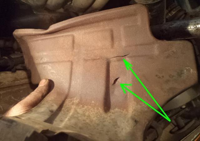

Продублировалась часть сообщения что полностью внизу... так что допишу здесь про ту защитку (читать во вторую очередь). Проку от-того что ее увеличили только вот (фото) - быстрее трещины на все тех же креплениях образуются и та защитка начинает "петь" от вибрации.

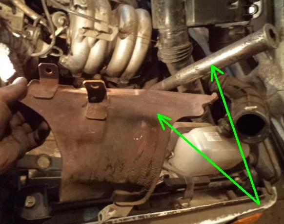

Сегодня опять порадовала Нива 21214. Замечательно с нее в первый раз снимать стартер. Самое приятное вот эта увеличенная защитка того самого стартера от выпускного. Без вон той монтировки (тоже зеленая стрелка) и некоторых весомых слов демонтировать ее просто невозможно (ну если только "штаны" открутить). Назначение ее и в прежние времена не понимал, а тут ее еще "ширше" ее сделали... diatel.gif

Андрей, ее назначение правильное - тепловой экран. Втягивающее без него накрывается быстро.
Дата 6.05.2015 - 23:56
Цитата (feuodor @ 7.05.2015 - 00:46)
ее назначение -
В утиль... однозначно.
feuodor
Дата 7.05.2015 - 00:38
Петербуржск
Сообщений: 544
Пользователь №: 14916
На форуме с: 31.08.2009
Твое, конечно, право, но не вижу связи: посаженная АБ и втягивающее. А за не поставленный назад экран, я как нивавод - предъявил бы. wink.gif
