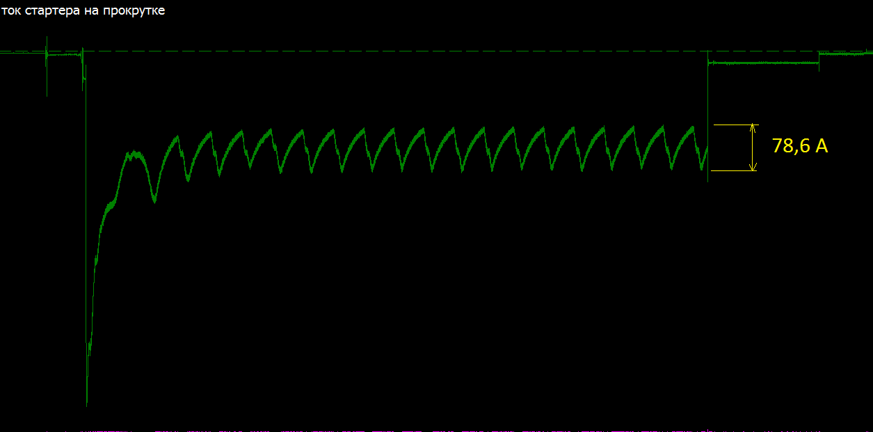

Компрессия, судя по току стартера ровная во всех цилиндрах.

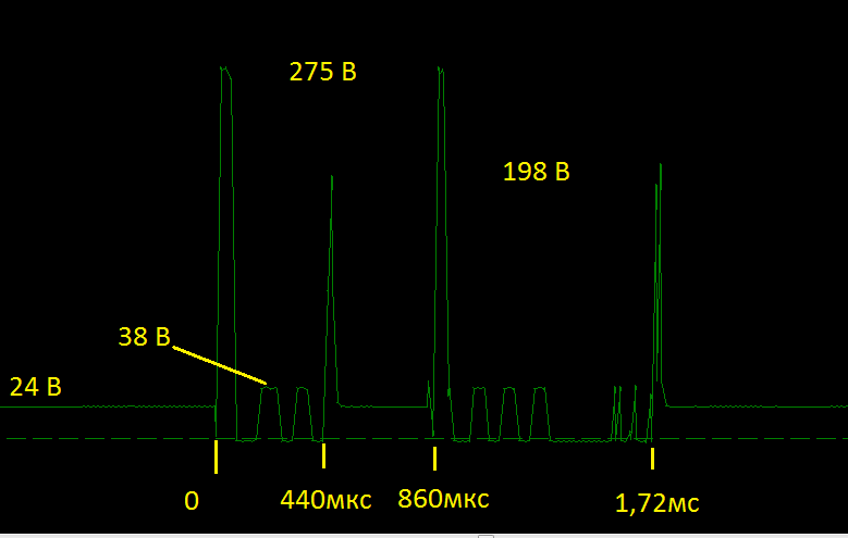

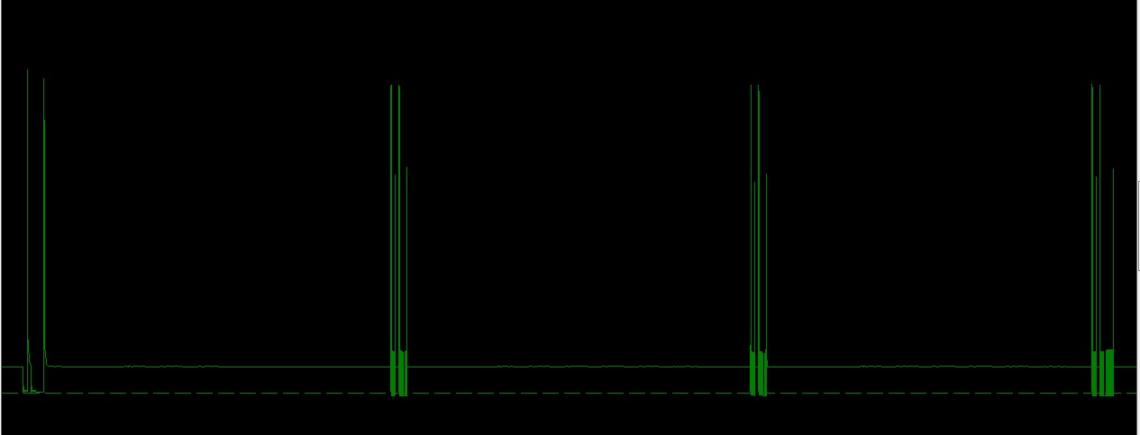

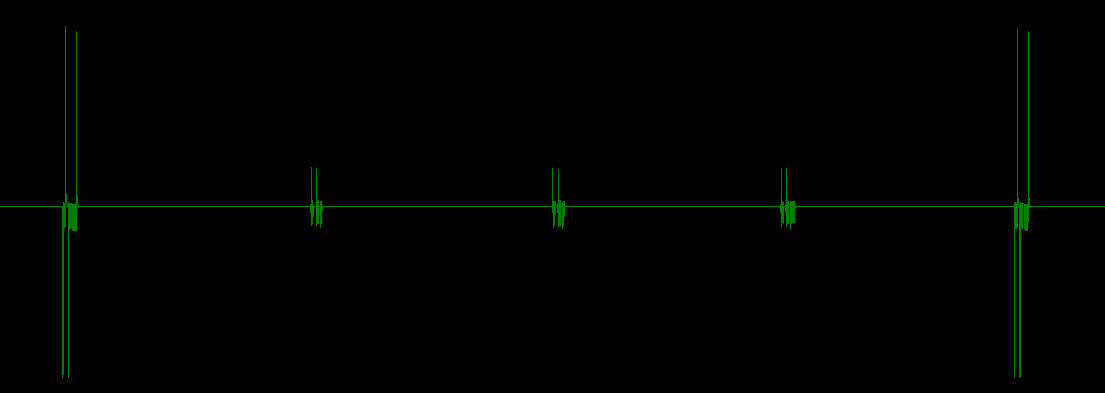

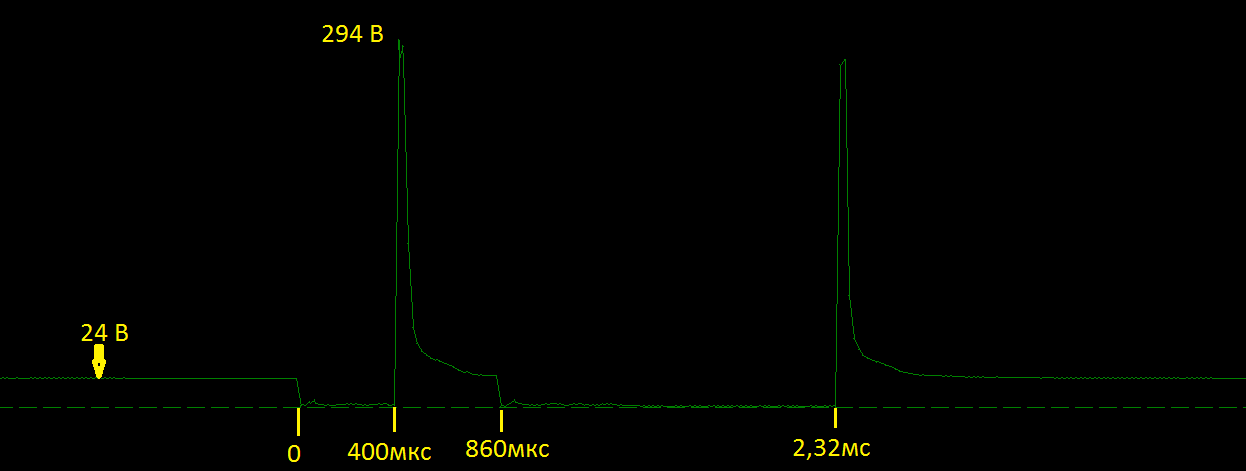

Поначалу ещё смутила осцилка вот со 2-го. Снята с управляющего вывода относительно массы.
Дата 11.04.2015 - 04:05
Вот увеличено фрагментами.
Дата 11.04.2015 - 04:07
Второй. Третий и четвёртый идентичны второму, только слегка увеличено время, за счёт увеличения кол-во импульсов, в правой пачке.
Дата 11.04.2015 - 04:31
Когда изучал осцилку, снятую относительно второго вывода форсунки, дошло. Получается, что рисует все 4 форсунки. За счёт малого сопротивления форс.
