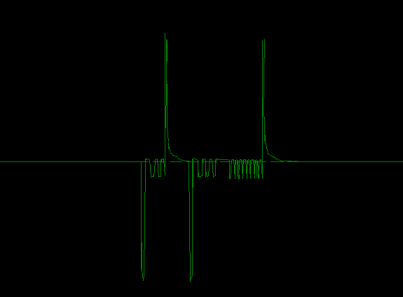

Ближе

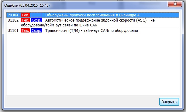

В ошибках, обычно, ещё одна - по пропускам во втором.
А первая о чём ?
Импульсы на все форсунки приходят примерно одинаковые. Только на 2 и 4 на 0,5 - 0,6 мс больше.

По ощущениям два цилиндра не работают совсем. Да и обучение нечем проводить. Сканматик не может. А Скандок с ним, почему то, отказался соединяться. И похоже ЭБУ сам уже накрутил, сколько смог.
2 и 3 ошибки, походу, из за не правильной конфигурации. Коробка - механика. Круиз контроля - нет.
