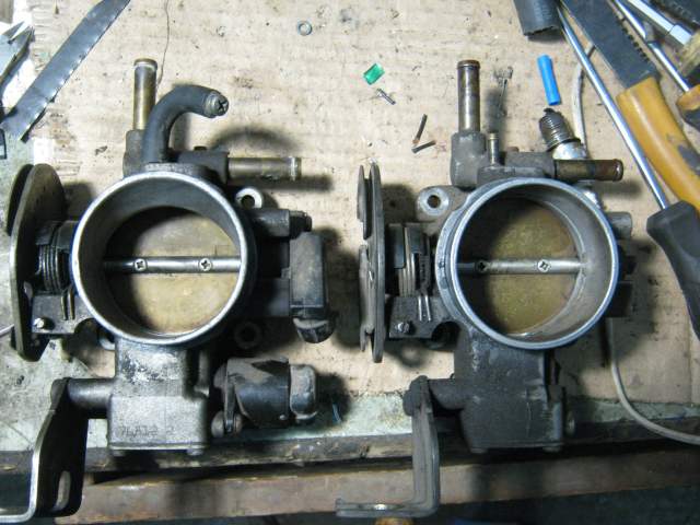

Прошу объяснить физику процесса!
Машина моя-Дэу Леганза 2.2 литра, АКПП с электронным управлением.
Износилась заслонка, обороты стало не удержать. У меня была заслонка от мотора 2 литра. Заслонки абсолютно одинаковы, за исключением отлива, который виден на фото.
Поставил-обороты пришли в норму, но стал замечать, что коробка стала переключаться не так как было!
Переключения стали происходить позже. Для чистоты экспиремента поставил старую заслонку.
И вот что получилось:
На родной заслонке переключения происходят на оборотах около 2500, а на второй почти на тысячу больше!!!
Понимаю, что канал сужен, но и заслонка ведь не открывается и на половину при плавном разгоне!
Короче, я не понял

А можно этот "отлив" стрелкой указать? А то аж жену подключил - не видим и все тут. И почему на одной из ДЗ нет РХХ и ДПДЗ? Вы их туда сюда перекидываете? Кацца, что углы разные получаются на оборотах...

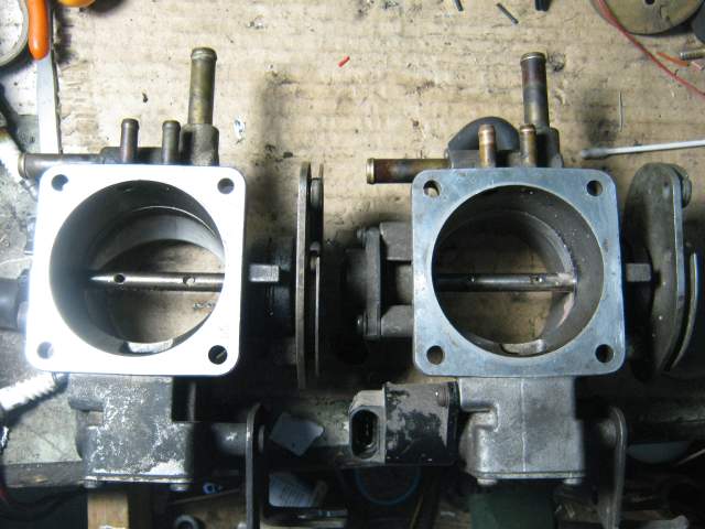

PS: Отлив на левом дросселе,смотрите на заслонку,видите как горбик перед ней ,а в правом правильной формы "труба" .
Если конечно я сам правильно понял о чём речь в отличиях .
А что если из левого заслонку переставить в свой или именно сам дроссель выношен.

Дата 15.04.2015 - 18:31
Так видней?))))

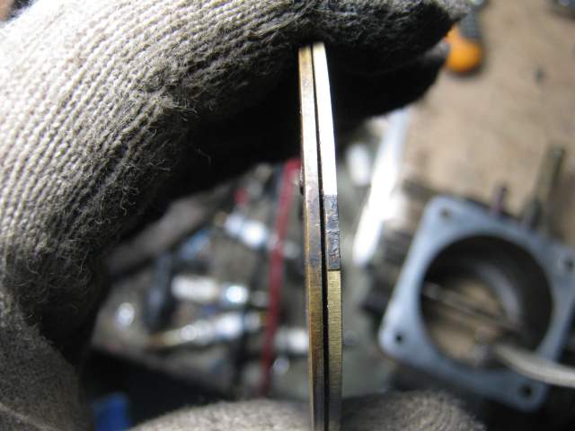

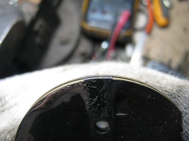

Дата 15.04.2015 - 18:33
Что интересно на пятаках износ практически не виден, при сравнении.
На фото единственное изношенное место!
Переставил пятак. Теперь при перекрывании канала РХХ мотор практически глохнет! С родным пятаком реакции практически не было.
Дата 15.04.2015 - 18:34
Вот еще такой ракурс:
