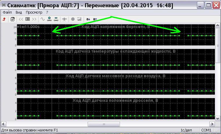

Поиски вел естественно на своем уровне понимания и вот с чем столкнулся/"нашел". Первое болтающаяся заслонка на дроссельном узле (приличное продольное и боковое биение оси заслонки). И второе - о чем собственно и вопрос - При просмотре сигналов АЦП с ЭБУ пропадал кратковременно сигнал. Связь не рвало. Сигнал АЦП пропадал и при нормально идущих других параметрах на заведенной машине. blink.gif Такое я вижу впервые. И хотелось бы коментарии бывалых по этому поводу.
Заранее спасибо.
Вот примерно так:
Дата 21.04.2015 - 00:29
Даже комп пережагружал и переподключался. Тоже самое.

Это сканматик так отображает. Второй сканматик то же с пропусками кажет.

Андрей, ацп удобней в цифрах смотреть.Про заводку, почисть уз.дросселя, вентиляция картера на ХХ дышит?

Понял, Паш, спасибо! Просто ни разу не замечал такого, очень уж наглядно в этом случае.
