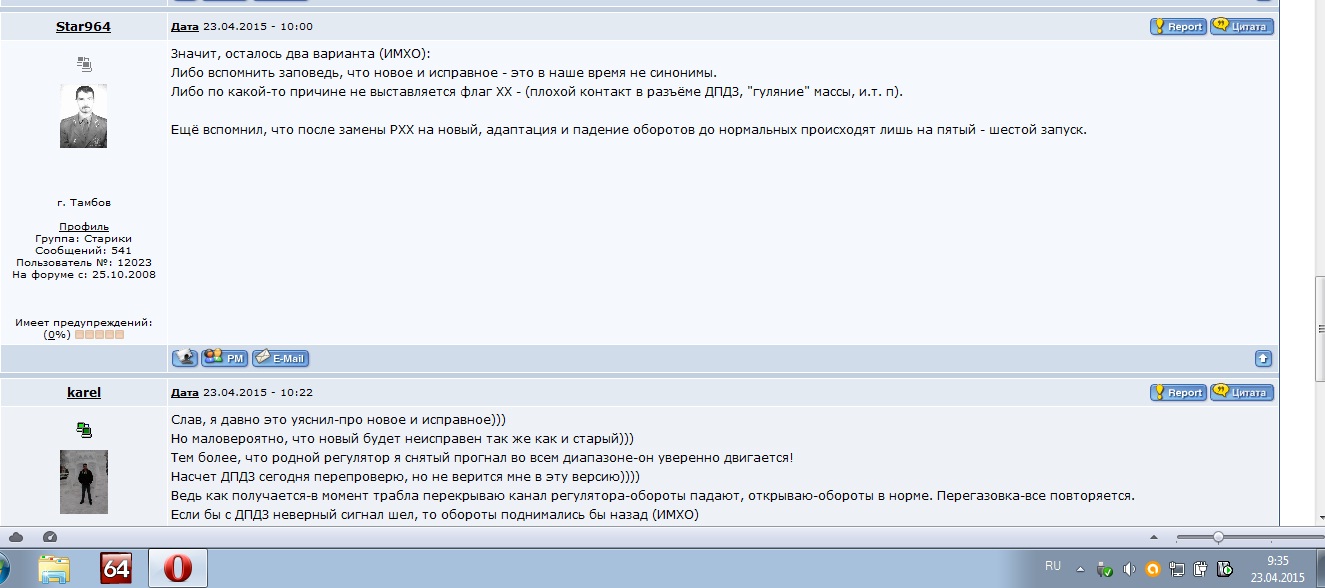

Значит, осталось два варианта (ИМХО):
Либо вспомнить заповедь, что новое и исправное - это в наше время не синонимы.
Либо по какой-то причине не выставляется флаг ХХ - (плохой контакт в разъёме ДПДЗ, "гуляние" массы, и.т. п).
Ещё вспомнил, что после замены РХХ на новый, адаптация и падение оборотов до нормальных происходят лишь на пятый - шестой запуск.

Слав, я давно это уяснил-про новое и исправное)))
Но маловероятно, что новый будет неисправен так же как и старый)))
Тем более, что родной регулятор я снятый прогнал во всем диапазоне-он уверенно двигается!
Насчет ДПДЗ сегодня перепроверю, но не верится мне в эту версию))))
Ведь как получается-в момент трабла перекрываю канал регулятора-обороты падают, открываю-обороты в норме. Перегазовка-все повторяется.
Если бы с ДПДЗ неверный сигнал шел, то обороты поднимались бы назад (ИМХО)
