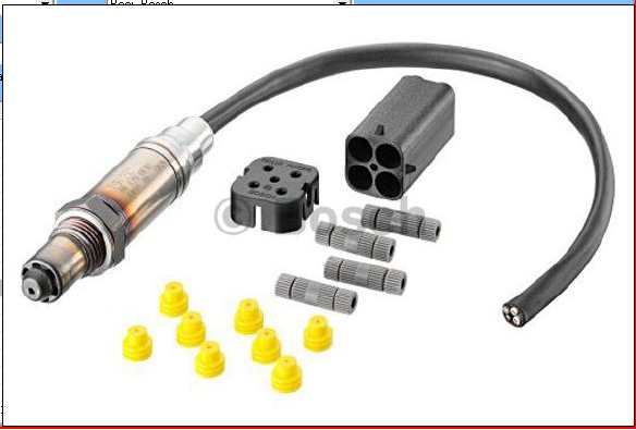

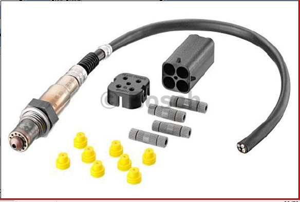

Шеф ,если 8-ми клапанный 1,6 , бош универсальный 0 258 986 507 подходит.
... А с 12\06-го ......602 ... От Такого вида 507...

... а вот такого вида 602 ... По закупочным ничего сказать сегодня не могу ... продавцы уже свернулись...

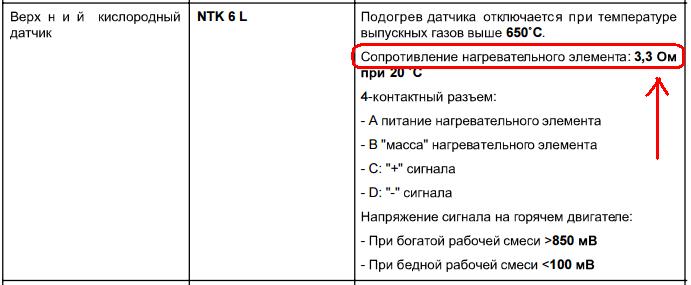

Если с EMS3132 то:
Присоединённый файл  MR_388_LOGAN_1___MR388LOGAN1.pdf
Дата 8.06.2017 - 06:26
Цитата (coon @ 7.06.2017 - 20:41)
Если с EMS3132 то:
Да, с ним. Однако, у 537-го сопротивление в 3 раза больше. Такому сопротивлению родного ДК больше соответствует 133-й бош. Но все и везде ставят 537-й, и я в том числе. Скрин из выложенного coon файла.
