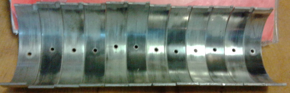

> мнение моториста, вкладыши
Дата 2.05.2015 - 02:46
Сообщений: 4598
Интересует мнение любое.С лево направо выложены вкладыши отремонтированного мотора 4 года назад.По порядку нижний -верхний:нижний-верхний и т.д.
Может конечно плохо видно,но я думаю,что оценку можно дать.

Дата 2.05.2015 - 09:19
Жень, ты имеешь ввиду неплотность прилегания вкладышей? Если я правильно рассмотрел фото?

Привет. Прежде всего вопрось!:
Оценку чего. Качество фотки, пригодность для продажи как б/у, или чего то ещо? wink.gif
Если професиональная оценка, прежде сказать , что свое они давно отработали, надо знать какой ремонт вкладь!ши, бь!л ли шлайф колено и главное лист замера нутримером и микромером каждое колено по горшкам.
А так, получаеться как конкурс красоть! -красивая, но не годиться tongue.gif
Мое мнение было немного другим,самая большая выработка в самом верху,тоесть в ВМТ цилиндра. А так вкладыш работал по всей плосткости почти,есть небольшие участки,но они в основном перед ВМТ на подъеме КВ,это фотография с мобильника плохая.
Как можно по вкладышам и круглой шейке, сделать вывод, где в этот момент находится поршень? Я бы ещё понял - направление усилия.
Что у вас там курят?

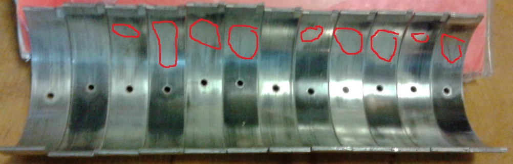

А мне показалось что вот эти места не работали должным образом. Будто со стороны щатуна овал по посадочному... тянутый шатун или перегретый... хрен там разберешь. Stoian прав на все 500, все промерять нужно. У меня нутрометра нет, но когда к знакомому токарю возил шатуны, то по его строгому наставлению стягивал их даже большим моментом чем от книжного. Только тогда промерять.

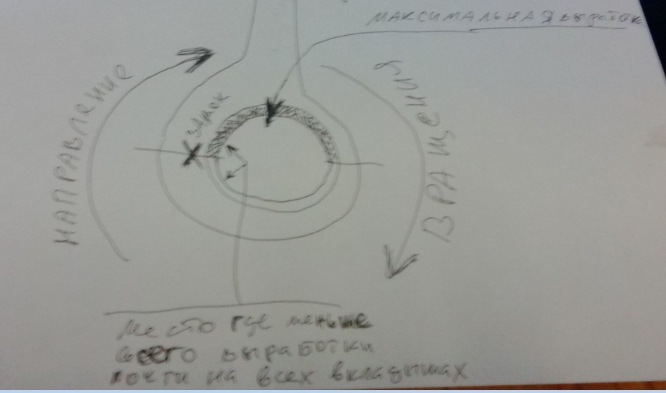

Немного еще поясню,правда рисунок не ахти.Но понять можно.Как так получилось,что в одном и том же месте почти на всех вкладышах есть зона которая не принимает участия в трении,может это связано с тем,что поршень с неохотой идет наверх,а появившихся зазор в этом месте как раз не участвует в работе???
Андрей это как раз самые изношенные участки вкладышей,самый пик коленвала в ВМТ.
Промерить можно только коленвал,а шатуны на месте не промеришь.
